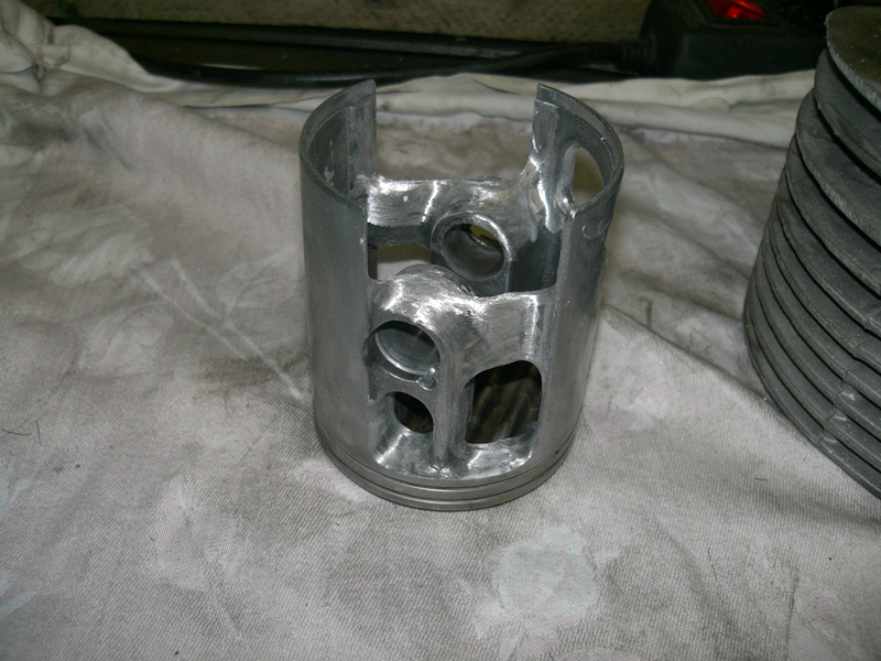

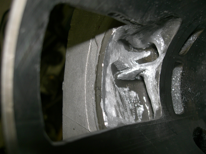

Malossi mit´m Loch im Kolbe

ne ne,.. dat war sauber verarbeitet,..worb meinte wohl es läge an der falschen Fuß bzw Kopp-Dichtung :wasntme: :wasntme: :wasntme: .....der Kolben war nich falschrum drin,.... die auslasskanten waren auch keine kanten mehr sondern sind abgerundet,...ich weiß auch nicht, ob das so gut is!?!?!

stolze preise hat de Worb ja,...Kumpel hat letztens so nen schweine teuren überarbeiteten malle Zyl. gefräckt, die kolbenringe haben sich in den auslass gequetscht,..sah so bissi aus als ob der auslass wohl zu groß war,..wie kann sowas sonst passieren??? Das einfache überarbeiten von nem Malle210er kann man ja wohl selbst machen,..naja :wasntme: :wasntme: :wasntme:

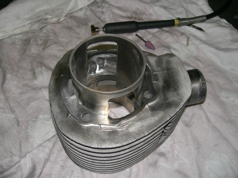

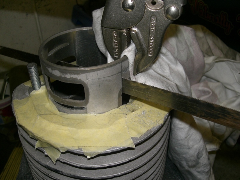

Naja, grobmotorisch find ich das nit so,...schon eher fein,...da muss ma gut aufpasse, dass man nich die Dichtflächen an Zyl. un Kopf erwischt mim Dremel,...dann is nämlich schluss mit lustig! ;) Gut geknorzt würd ich sagen,...un das is die wahre Kunst! ;) :sabber:

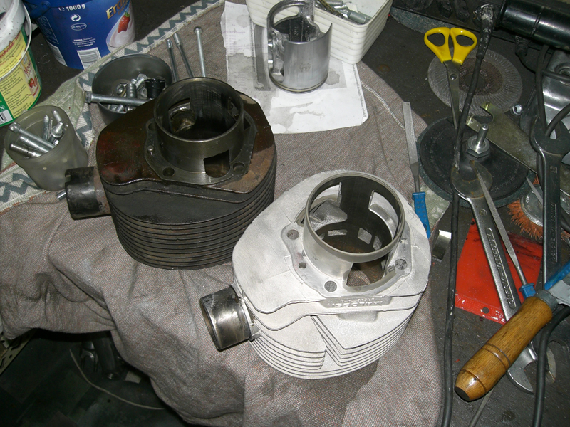

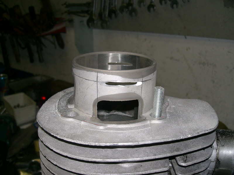

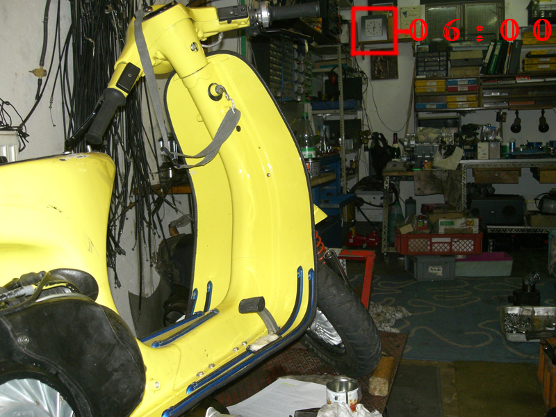

Übergangsmäßig wär der auch super gelaufen,...fahr den Roller aber tägl. und bis es soweit war, lief er seine 2-3tsd km, ohne Probleme! Untenraus war zwar nit so viel am start aber gedreht hat er "ohne Ende" das hab ich noch nit erlebt,.. ;) ...liegt auch sehr an meiner Tröte. hier noch ma Bilder vom malle... ...das letzte Bild war dann moins um 6 >Uhr -Kopp drauf, -Moter dreht ...un ab Heim! ;)
Also,..mit dem Kopp, trau ich mich garnicht zu sagen,...der is vom Pinasco, der is "frei Hand" ausgedreht ;) ,...lalalalaaa......... Zündung is geblitzt!
Der Kolben is durchgeschmolzen,....die Kiste is vorher knapp 130 gerannt,... Überströmer sind augefräst,..dicker Rennpott drauf(EM Road), leider nur en 24 Vergaser mit 138er düse! sieht nett aus, oder!?!? wie geht der Polossi? Malle Zyl. mit Po-Kolbe, -oder anners rum??? ...später hinzugefügt:...hab Abends um 20uhr angefangen mein Malle zu fräsen,...moins um 3 war er dann druf un de Kolben hat am Kopf angeschlagen, also, da ich noch ca. 35km Heimfahrt vor mir hatte, hab kurzer Hand,..und doch noch mit ruhiger, den Kopf mim Dremel ausgedreht,..ei sonst wär ich nimmer heimgekomme,...und dann is die Kiste glei ma locker 120 gerannt,.. ;) war en gutes Gefühl, so ein Handgeschliffenes Triebwerk unnerm A.... zu haben,..tia,..das is wohl eins der schönen Vespa-Erlebnisse die man nie vergessen wird! ;)

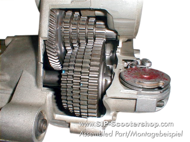

5-Gang Getriebe, schon jemand Erfahrungen oder Meinungen?
5 Gänge für die PX, nicht zu fassen,.....hab ich neulich beim SIP entdeckt,... Sieht ganz gut aus,... ....die Schaltweg-Strecke am Griff kann sich ja nicht verändern,..... ....kann mir vorstelln, dass die 5 Gänge ganz gut sind!!! :wasntme: :wasntme: :wasntme: :wasntme: Wär cool wenns jemand mal gefahrn wär........... Cruz!

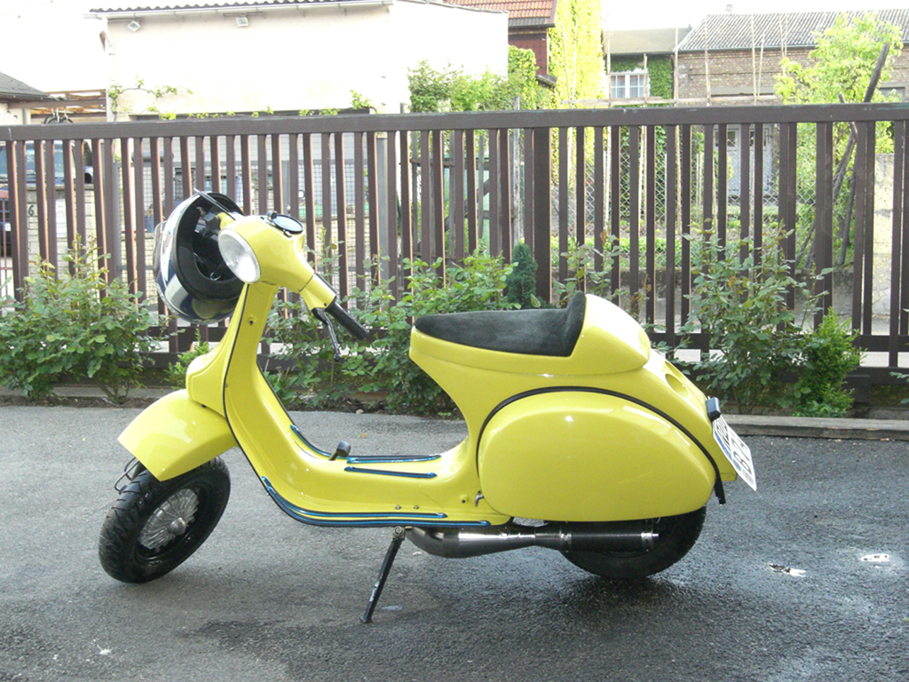

Hallo! Habe vor fast 10 Jahren einen sehr schönen Roller gebaut! Leider kam ich nie da zu mich dem Tüv zu widmen! Wollte hier jetzt mal hören, ob mir da jemand einen guten Tip geben kann!!!! Eingetragen werden müsste: Drop-Bar, Vollhydr.Scheibenbremse,200er Motor, Cut-Down wie auf dem Bild, ohne Blinker am Besten, oder mit LenkerendenBlinker, es handelt sich um eine P80X Rahmen mit V8X1T Nummer! Es sollte in der Nähe sein, das wäre sehr von Vorteil! Raum Frankfurt! Vielen Dank im vorraus! Cruz shortcut!
