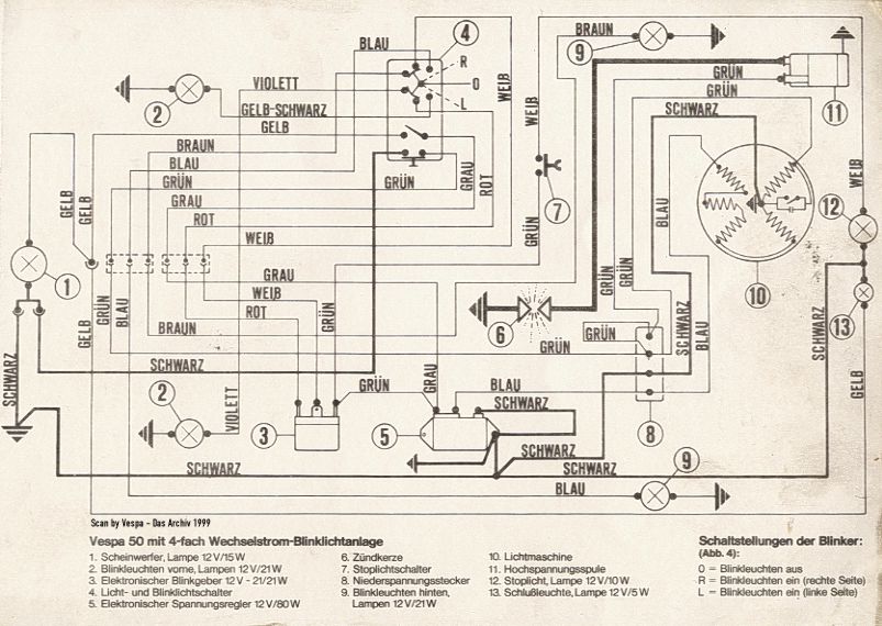

  5. hier ist mal nen Schaltplan von der anlage fals einer mir helfen kann bitte tut das!!! Thx

  7. Ergänzung: was ich vergessen habe zu sagen ist das ich die komplette blinkeranlage abgetreten habe nur noch die kabelbäume sind drin! wäre es denn dann möglich mit der 5Kabel 3 spülenzündung zufahren oder benötige ich dann Zündspüle und so neue (wegen den 6Volt anstatt 12volt) Außerdem wo könnte ich zur not die passende Zündung günstig kaufen?
  8. Hallo Ich habe mich gerade eine Stunde auf die suche gemacht, um in diesem Forum was über dieses Thema zufinden. Wie ihr euch vorstellen könnt habe ich nichts gefunden. Aus diesem Grud muss ich euch jetzt bitten mir einiges zu erklären. Ich habe mir im Herbst eine Vespa V50N Spezial mit vier Blinkern gekauft. In den letzten monaten habe ich sie dann entlackt Motor überholt dabei festgestellt das es einen 105ccm Motor von dr drin hat und einen größren Vergaser. alles nicht so wild und auch keine fragen dazu, sondern als ich mich an die zündung begeben wollte hatte ich kein Plan. leider war nämlich keine Zündung beim kauf dabei und so habe ich mir bei egay eine gebrauchte gekauft. diese sollte eigendlich zu einer v50 passen, aber einige tage später bemerkte ich das es da unterschiedliche arten von gibt. ich habe mir eine 3 spulen zündung mit 5 kabeln gekauft. Brauche aber so weit ich weiß eine 3 kabel zündung mit 2 spülen. Die Zündung die ich mir gekauft habe hat wie gesagt 5 Kabel. Diese haben die Farben rot, grün, schwarz, gelb und blau. Das soweit zur situation un meine fragen: muss ich mir jetzt doch die 3 Kabel 2 Spulenzundung kaufen? oder kann man die 5 Kabel 3 Spulen auf die 3 Kabel umbauen? oder ist alles was ich bis jetzt gesagt habe kompletter Müll und ich muss was anderes machen? Schaltpläne habe ich mir schon aus dem archive geholt, aber bin nicht draus schlau geworden Thx

  10. Hallo weiß einer von euch vieleicht wo ich die 5 kabel von der Zündgrundplatte bei meiner v50n special anschließen muss habe nämlich nur drei anschluss möglichkeiten gefunden. oder kann das sein das ich die falsche grundplatte habe, sieht aber genau so aus wie die alte, hat nur 5 kabel und nicht 3 oder muss das so sein ( brauche dringend anschluss möglichkeiten :grins: Hilfe
