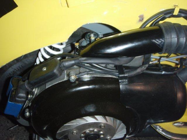

  17. Hallo ihr, meine Alzheimer schlägt wieder mal zu, diesen Ansaugstück-Rüssel-Trichter hab ich auf meiner GS schon verbaut u weiß nicht mehr woher ich ihm bezogen hatte...... kann mir jemand weiterhelfen? Gruß Klaus
