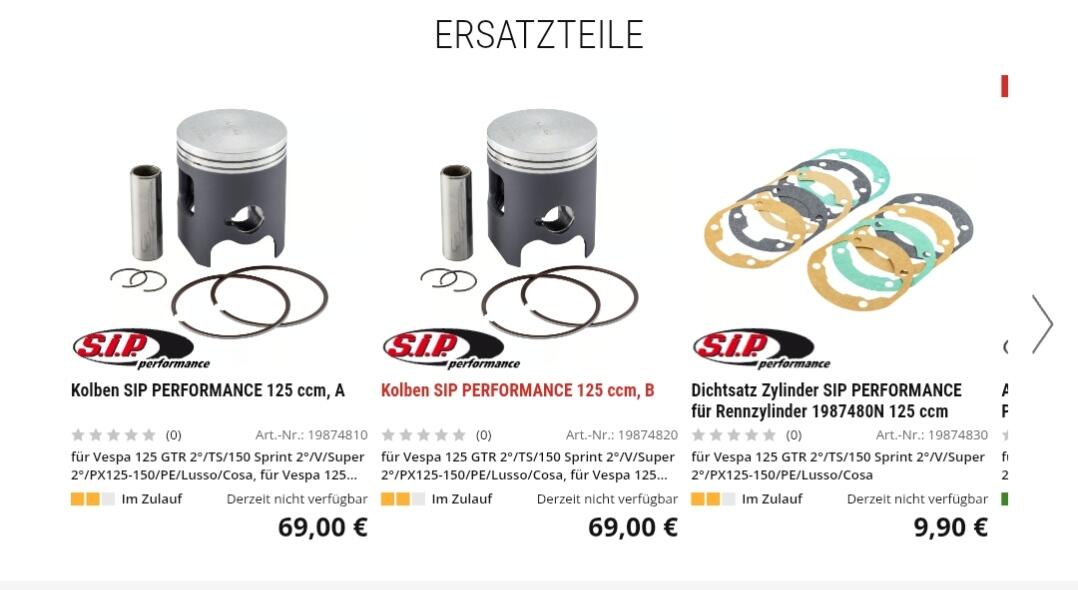

    Das klingt nach einer Lösung um vielleicht das Geräusch los zu werden, aber die & Ursache ist damit ja nicht behoben, gibt es dazu was wir man sich etwas einlesen könnte? Habe den Kolben jetzt mal Durchgemessen. Also ich habe so 52,52mm gemessen mit Digitalen Messschieber (klar ist das nicht 100% genau) Kolben soll laut Fräsung 52,745 haben.

    Ja da sagst Du was😉 Hast schon Recht, man sollte sich nicht so verrückt machen was den Lauf betrifft, aber ja ich kann den SIP so auf keine Fall fahren das klackern macht nicht total verrückt. Muss mal SIP kontaktieren ob es dafür "Übermaß" Kolben gibt, weil werde aus den Ersatzteilen nicht wirklich schlau, weil alle Kolben das gleiche Maß haben von 52,8mm Oder vielleicht doch ein ganz anderen Zylinder mit Kolben verbauen. Jetzt habe ich ja Übung mit Zylinder drauf und wieder runter. In diesem Projekt schon zu oft gemacht 😂
