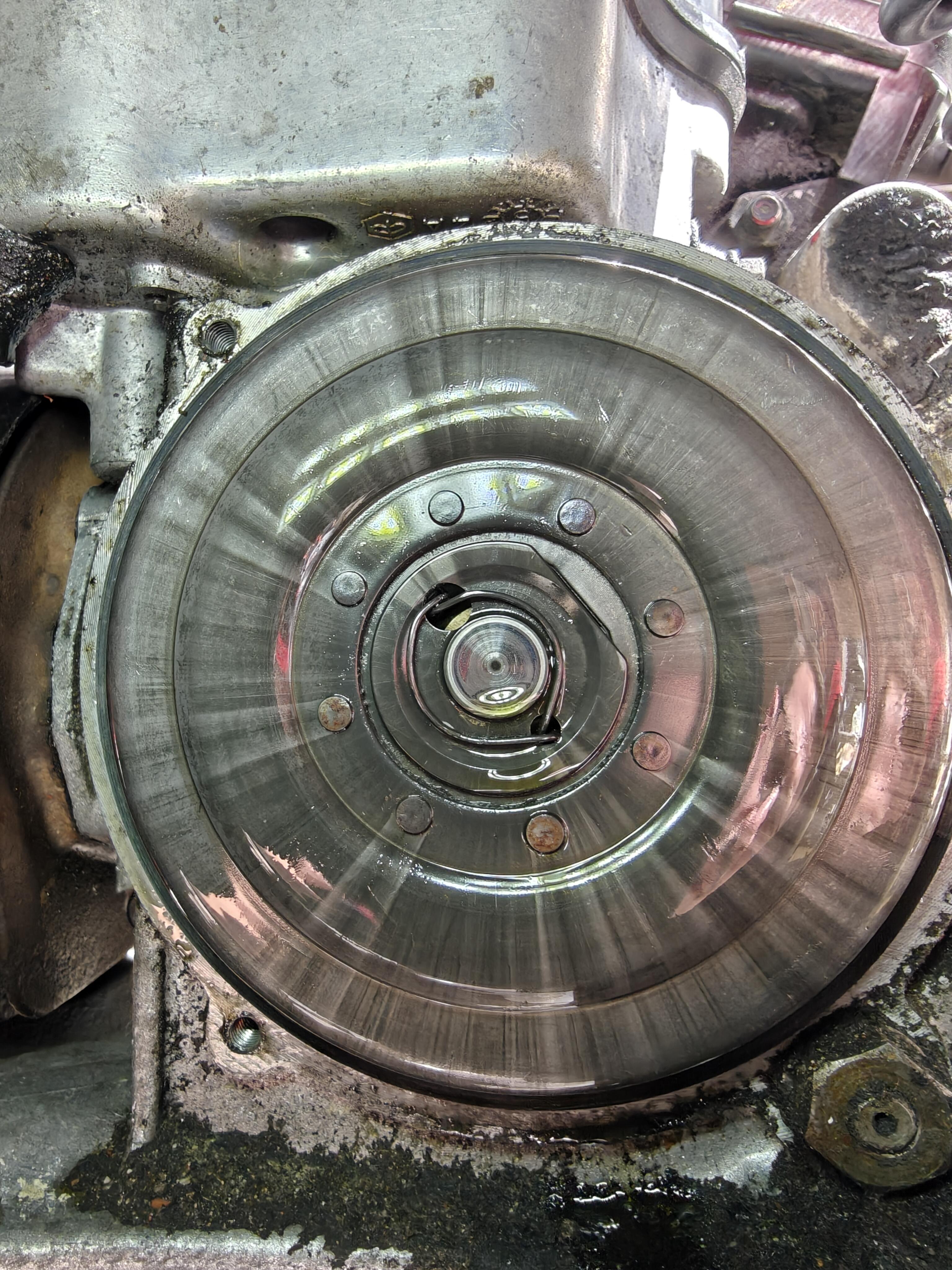

  17. Ja gut dann ist es Quatsch und ich habe eine Fehler gemacht. Bin halt kein Motorenbauer...
  18. Wie gesagt nicht jeder ist perfekt, auch ich nicht. Ich habe dazu meine Meinung und jeder darf gerne eine andere Meinung haben.
  19. Wir haben eine rechte und eine linke Wange, ein der beiden Wangen hat jetzt weniger Material, also Ungleichgewicht der beiden Wangen. Ergo für mich eine Unwucht. Durch eine Unwucht geht es auf die Lager und die Dichtungen. Ich für meinen Teil würde das nicht mehr benutzen/fahren. Ob ich damit richtig liege oder Sie, das kann aus der Ferne keiner zu 100% sagen. Aber für mich entsteht dadurch eine Unwucht auch wenn das Material Kreisrund abgetragen wird. Desweiteren habe ich nie gesagt die Riefe direkt hat eine Auswirkung auf Lager oder Dichtung hat Na egal, schönes Wochenende und jeder ist nicht perfekt und könnte Fehler machen
  20. Die Stanzung/Wölbung nach innen ist leider Werksseitig so. Sieht man an z.B. auch bei den Bildern von @bartonfink Anyway wir haben alle wieder was gelernt. Mal Plastik, mal Metal, mal Kleber usw.
  21. Ja das ist mir klar, aber bei den Riefen hätte ich persönlich meine Bedenken, aber könnte wie du sagst sich auch positiv auswirken. Aber wir lieben dich alle unser rumpeln und vibrieren
  22. Darf jeder gerne dran zweifeln. Wir.wissen alle wie schlecht heutzutage Kurbelwellen sind was die Unwucht betrifft, wenn dann da noch so sehr abgetragen worden ist. Muss jeder selbst wissen ob man das noch nimmt oder nicht
  23. Ich würde die auf keine Fall weiter verwenden, durch das extreme schleifen kann eine unwucht entstanden sein und dabei machst Du dir dann Lager und Dichtungen etc. kapput
