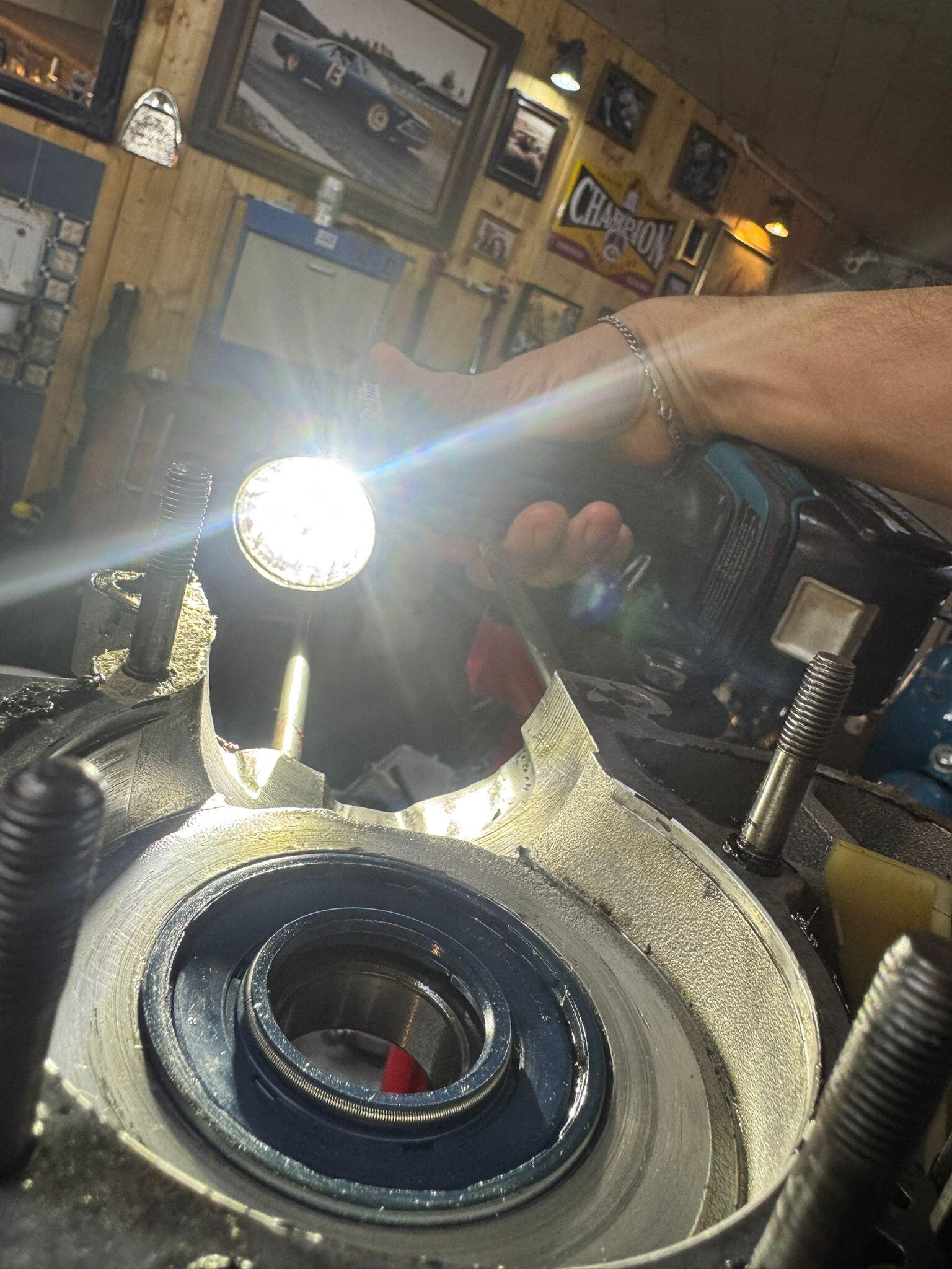

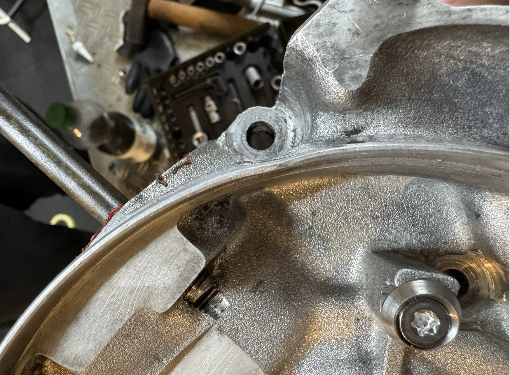

  7. hi, video von der kurbelwelle hab ich oben rein gestellt. Ich bin mir noch nicht sicher ob das vom lüfterrad kommt. Fixierschrauben der Zündung könnten auch evlt zu hoch sein. Es ist halt so ein gleichmäßiges klappern, irgendwie werd ich den bedanken nicht los dass das irgendwo aus der kurbelwelle oder vom kolben kommt

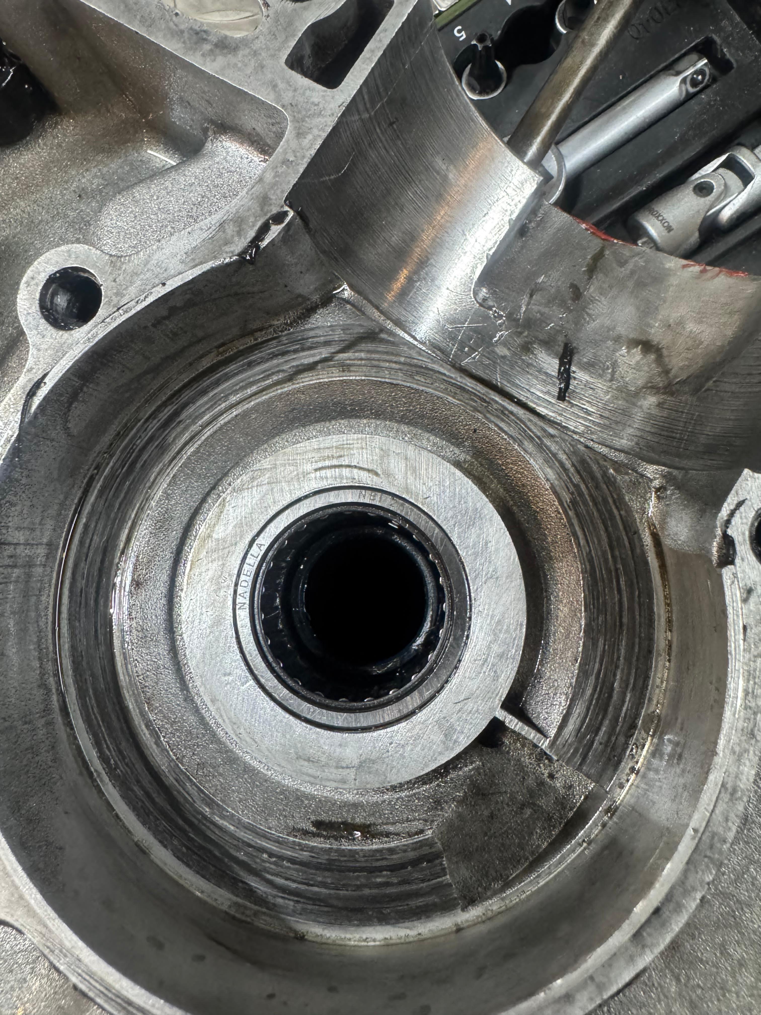

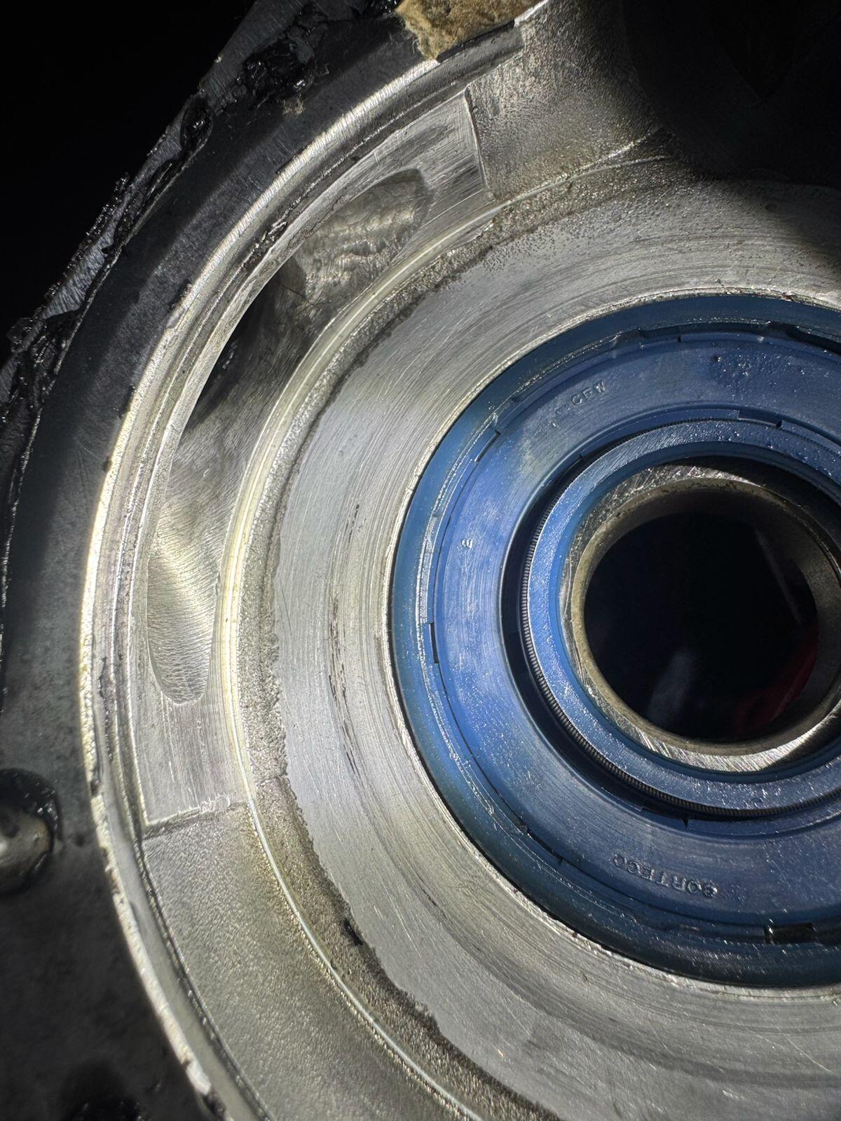

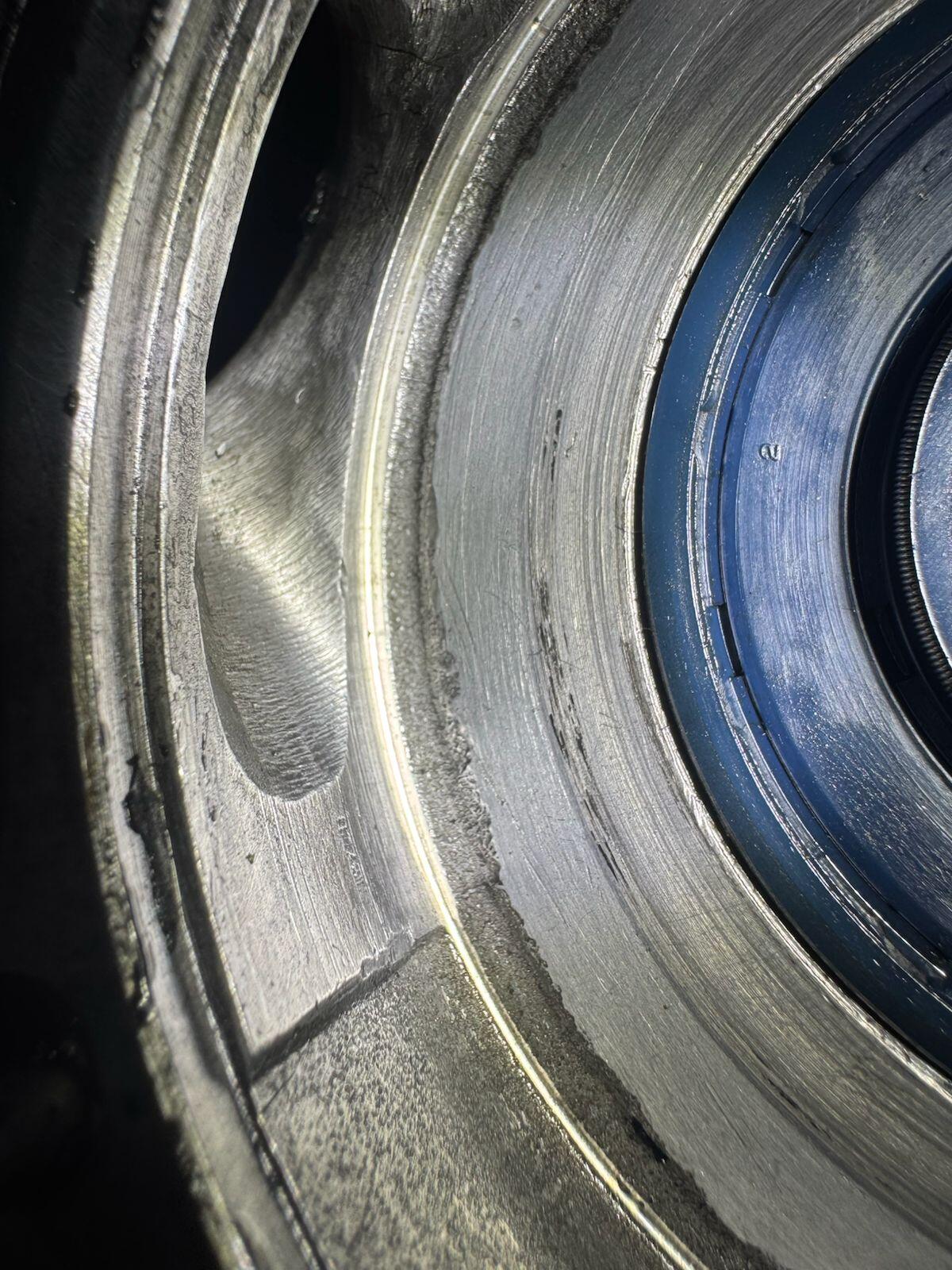

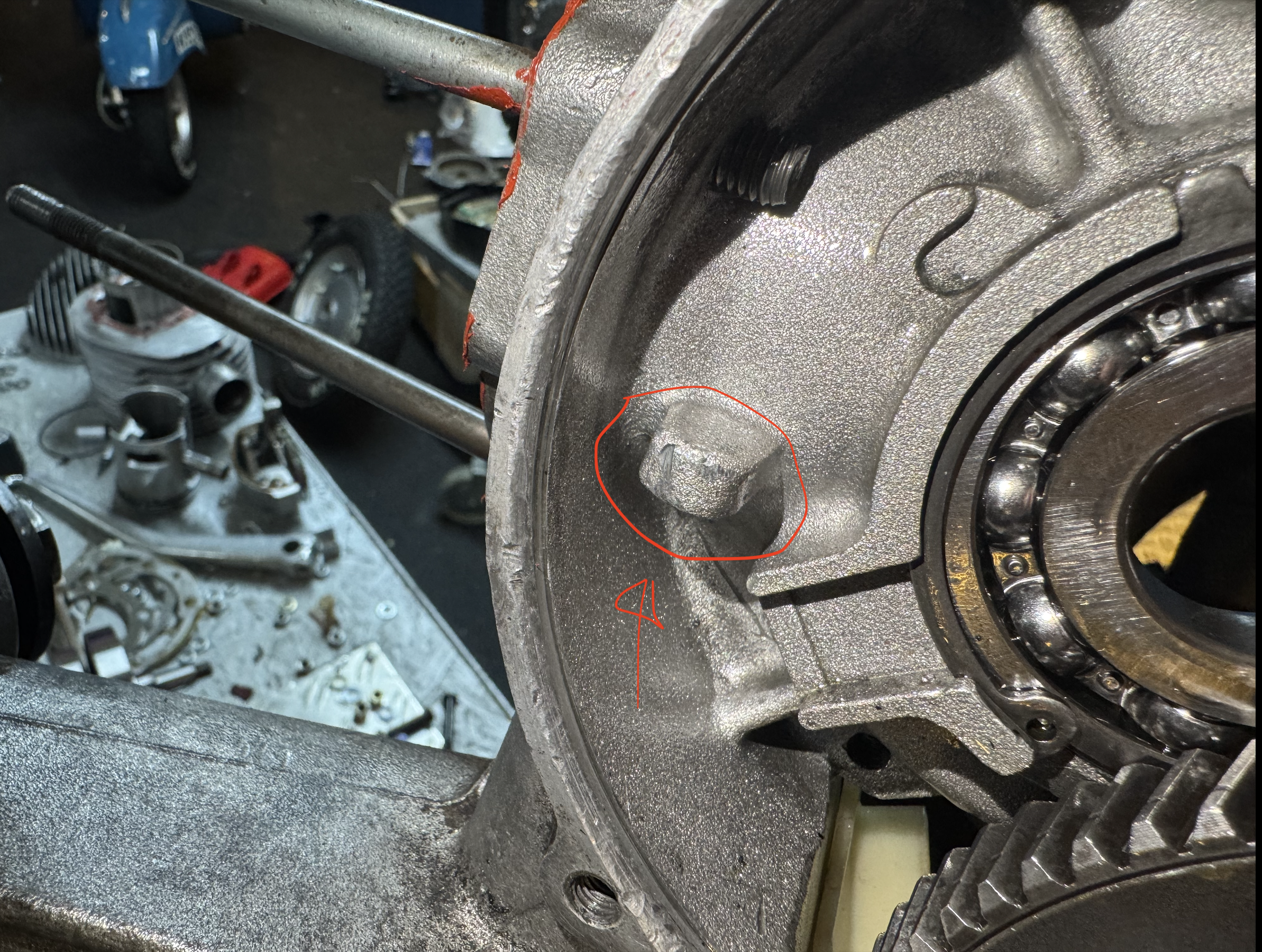

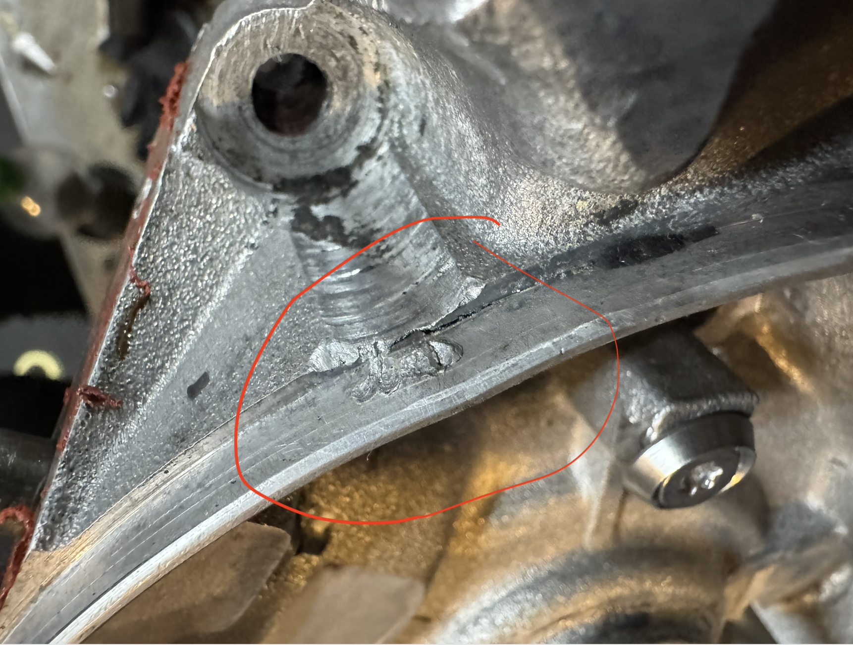

  8. Ich denke ich hab den Übeltäter gefunden, ist mir auf den ersten blick nicht aufgefallen- hab ne delle in der Führung vom Lüfterrad. Video und foto anbei. Das dürfts sein macht auch sinn dass das geräusch so gleichmäßig ist. Freu mich über Feedback, bin mir aber ziemlich sicher VIDEO-2026-05-14-13-50-18.mp4

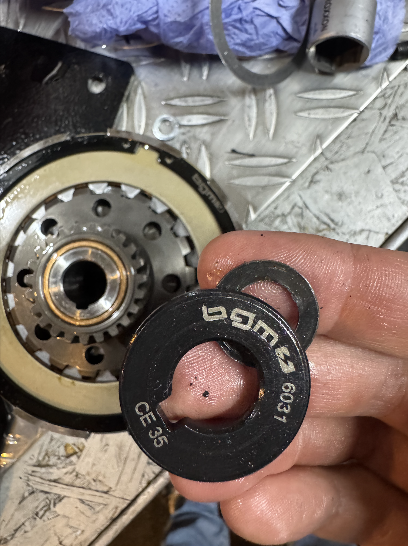

  9. Grüß dich, vielen dank für das Feedback! Also hab mir grad nochmal die kupplung angesehen, hab im gehäuse leichten abrieb an zwei stellen, fotos anbei. Und anbei ein foto was verbaut war für die distanzierung. Lüfterrad scheint es nicht zu sein hab ich geprüft. Ich hab auf alle fälle unten im gehäuse paar metallspähne aus den Ölresten raus gezogen.
