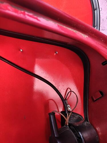

  1. Ich persönlich und auch nicht derjenige auf was ich geantwortet habe hat über LML geredet. Ich und auch er redet von Lusso und da sind es Plastiknieten/Nippel und eventuell Kleber. Und ich habe es an 2 Lusso Modellen gemacht ohne das Handschuhfach abzubauen Anbei ein Bild wo die Löcher eindeutig nicht hinter dem Gummi sind Just my 2 cents
  2. Das ist nur eine "Plastikniete" wenn man das so nennen kann. Das kann man von innen mit einem Dorn oder ähnlichem rausdrücken. Kann noch geklebt sein. Je nach dem wie Luigi in Italien Bock hätte, also etwas Wärme schadet nicht beim ablösen. Handschuhfach muss für die Aktion nicht ab

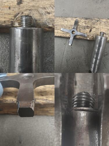

  11. Ja "mal eben" wissen wir alle das es länger dauert 😂 Also die Flanken vom Schaltkreuz haben sich in den Schaltbolzen ca. 0.5 -1 mm reingeknallt, als ob das Schaltkreuz locker wäre und immer wieder gegen den Bolzen geknallt wäre, aber das Schaltkreuz war noch mit dem Bolzen verschraubt, also kann es ja nicht "locker" gewesen sein. Weiß nicht wie ich es anders beschreiben soll. Aber da waren große kräfte am Werk. Hab noch ein Bild wo man es sehen kann, das ist die untere Seite vom Schaltbolzen
  12. Manchmal steckt der Teufel wirklich im Detail. Mit "eben schnell" meinte ich, dass es sich bei der letzte Aufgabe für den Tag handelte, da ich zur Zeit den Motor komplett revidiere. Ich schreibe ja seit Tagen schon hier im Thread... Und der Schaltbolzen kommt natürlich komplett neu. Ich war mir jetzt aber nicht so sicher, ob ich die ganze Hauptwelle wechseln muss, die hatte für mich jetzt keine auffälligen Verschleißspuren oder sowas.
  13. Und täglich grüßt das Schrauber Murmeltier. Da denkt man könnte heute etwas mehr voran kommen um auf das nächste Problem zu stoßen was Verschleiß betrifft. Wollte noch eben schnell das Schaltkreuz wechseln nur um zu merken das dieses sich im Schaltbolzen 4x verewigt hat. Also muss auch das neu, also wieder irgendwo bestellen und tauschen. Oder besser die ganze Welle tauschen?

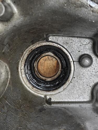

  14. Hatte so leider keine Chance ran zu kommen bzw. Kraft da rein zu bringen mit jeglichen verfügbaren Schraubenzieher. Also habe ich das Gehaüse erwärmt und dann mit einer passenden Nuss das Kugellager mit leichten Schlägen rausgetrieben und dann war der Dichtring auch Geschichte Danke nochmals für die Tips

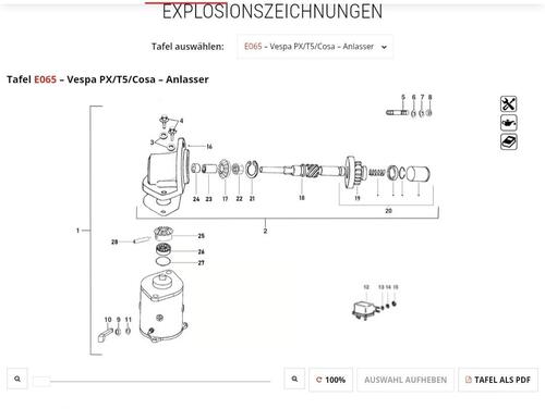

  15. Kann es sein das es gebrochen ist? Weil wenn man sich Explos anschaut sieht das schon ganz anders aus.
  16. Wie bekommt man am besten den Innenwellendichtring der Hauptwelle heraus? Er sitzt total flach auf dem Kugellager und da kann man nichts darunterhebeln, um ihn herauszubekommen. Hat jemand einen guten Tipp dafür? Nachdem der Dichtring raus ist, wird auch das Kugellager getauscht.

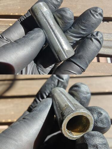

  17. Buchse Silentgummi Vespa PX Wurde wohl mal auf härter versucht das raus zubekommen tiefe Bohrfurchen. Eher neue machen oder sagen geht noch?
