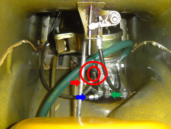

  7. hallo ich habe eine frage, meine vespa habe ich bekommen und sie lief gar nicht. ich habe sie zum laufen gebracht aber mit vergaser einstellen kenne ich mich leider nicht aus. so mein problem: ich starte den roller (er springt auch beim ersten kick perfekt an), dann fahre ich los. nach ein paar hundert metern geht der roller dann aus oder er fängt an zu "furzen" und zu springen (besonders im 2. gang) wenn ich dann den choke ziehe dann läuft er wieder perfekt und beschleuningt auch irgendwie besser als am anfang ohne choke. wenn ich dann die zündkerze rausdrehe ist sie schwarz (läuft also zu fett - kein wunder bei dauerfahrt mit choke) wenn ich den choke noch nicht gezogen hatte und den roller nach ein paar hundert meter wieder ausmache und die zündkerze rausdrehe ist sie rehbraun wie es sein sollte. ist doch komisch oder???? woran kann das liegen und wie kann ich das wegkriegen? ist meine erste vespa habe jetzt nicht soo viel ahnung kenn mich aber schon ein bischen aus. ich tippe auf vergasereinstellungen oder auf zündkerze. nochwas: beim vergaser ist noch so eine schraube wofür ist die und wie muss ich die einstellen???? (siehe bild - die die ich 2 mal rot umkreist habe) mfg atok11
