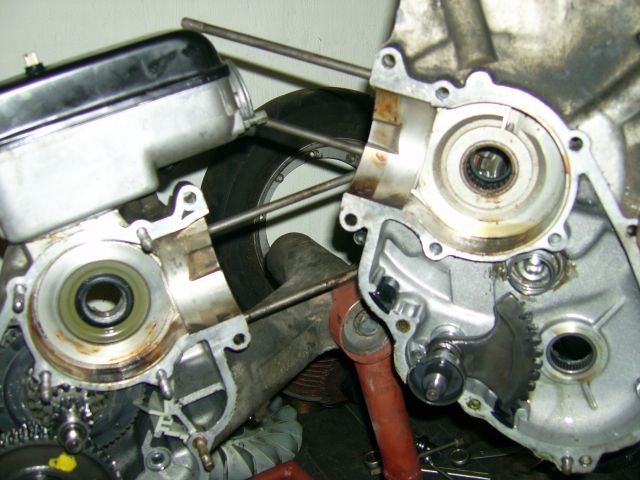

  2. ...vielen Dank für eure Hinweise. Den Vergaser habe ich bereits einmal getauscht, die Düsen Konfig stimmt mit den Angaben von Zuchersuess überein. beide Vergaser hatte ich im Ultraschallbad. Ich werde wohl mal einen kompletten Düsensatz spendieren. Übrigens: Auf dem Bild ist zu erkennen, dass das Getriebeöl im KuWe-Gehäuse stand, als sie noch in der Garage des Vorbesitzers weilte. Grüsse aus Hannover, Cerialius
  3. DIE LÖSUNG: es war Schmotze im Versorgungskanal von der Schwimmerkammer zur Düse (trotz mehrmaliger, ausgiebiger Ultraschallbadung) Diesen Tipp bekam ich von Racer. Ebenfalls dicken Dank an alle, die mich unterstützt haben... Liebe Grüsse aus Hannover, Cerialius Hallo an alle Cracks, habe vor geraumer Zeit eine tolle 81er P200E erstanden, die allerdings mehr in der Garage stand als bewegt zu werden. Nachdem ich alles gereinigt hatte (Tank, Vergaser etc.), Öl gewechselt war, sprang sie ordentlich an, aber nachdem der Choke eingefahren wurde, starb sie im Leerlauf ab und nahm auch kein Gas mehr an. Also Vergaser nochmals zerlegt und unterschiedliche Bedüsungen ausprobiert. Ohne Besserung. Tipp: Simmeringe Motor innenseitig tauschen... Ist erledigt, der große Simmering war defekt. Dennoch das gleiche Bild, wenn ich den Choke einfahre, stirbt sie im Standgas ab, sodass sie auch kein Gas mehr annimmt. Was kann es sein? Wer kennt die Originalbedüsung und/oder hat einen Hinweis, was ich evtl. falsch mache oder übersehen habe? Vielen Dank für Eure Unterstützung, Grüsse aus Hannover, Cerialius PS: Habe einmal ein Foto hinzugefügt, auf dem das ehemalige Simmeringproblem zu erkennen ist.
