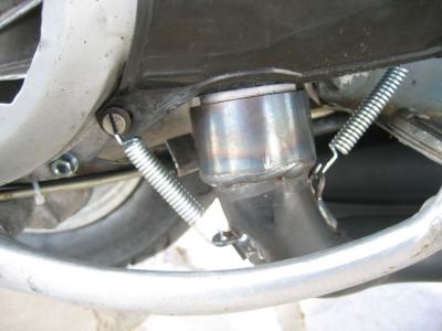

Ich würde mir gleich einen Auspuffflansch mit Oring verbauen zum anschweißen .... Passt dann , und sifft auch nicht mehr. Mach ich mit jedem Auspuff.
Federn zum befestigen nicht vergessen.

Du meinst die Nut tiefer schneiden oder ? kann ich Dir nicht sagen versuchen kannst es.
Auf dem Bild ist der Flansch auch auf einem 210er Malossi sitzt perfekt und du kannst vor dem anschweißen oder anschweißen lassen schön den passenden Winkel bestimmen das nichts spannt.
hier das TOPIC http://www.germansco...sch-mit-o-ring/

prblem ist mittlerweile recht weit verbreitet. die anschlussweite des PISroad ist für o-zylinder grademal tauglich.
am malle schlackert das ding wie ne wurst in der turnhalle.
grad beim aluauslass vom malle würd ich da garnix riskieren, sonst hast du wegen dem scheisspuff deinen auslass abgerappelt.
ich würd das ding (wie oben schon beschrieben) garnicht klemmen, sondern mit einer oder zwei federn (eine zu zylinderhutzenschraube, eine zur obersten kühlrippe) fixieren und die klemmung durch einen o-ringflansch ersetzen.
den flansch bekommst du über helos oder snowmax hier im forum. smowmax vertickt mWn in ried auf der customshow auch wieder welche direkt über'n ladentisch und man darf dann auch einen schnaps mit dem verkäufer trinken
ach ja, wenn du wegen des flansches eh schon das schweissgerät an den puff hälts, dann mach auch noch 2 punkte an den käfig der auspuffschraubenkontermutter. der ist nur mit kaugummi angeklebt.
oder kauf dir gleich einen vernünftigen puff - auch wenn das ding leistung hat und wenig kostet, sind passform und anmutung von dem topf eher unbefriedigend*
b
* ich bin das ding einen saison gefahren, hab aber auch nen PEP2, PEP3 und ne silentbox ... die letzteren 3 mag ich schon programmatisch lieber leiden
b

jepp. klemmung plan wegflexen, flansch auf den auslassstutzen schieben. puff montieren (also die schraube durch die traverse). kucken, dass krümmerrohr und flansch an den schnittflächen parallel sind (sonst hald das krümmerrohr anpassen). flansch mit 2 - 3 punkten anheften. puff abziehen und das ding durchschweissen.
und bitte den o-ring vor allen schweissaktivitäten rausnehmen, sonst darfst du dir da gleich einen neuen besorgen
