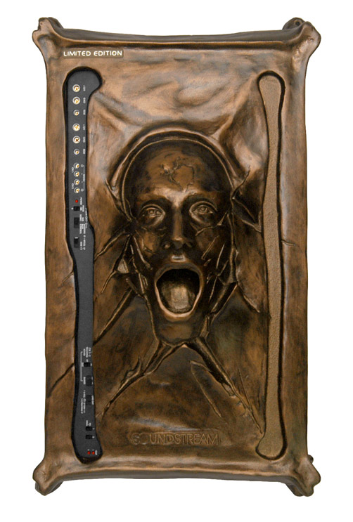

So jetzt zu meinem Problem. Ich möchte gern für meine PX ein Lackkonzept machen mit 3 Dimensionalen Geschichten drin. Nun habe ich schon einige Totenschädel aus Gips und so gefunden. Die zur Negativform zu machen dürfte ja nicht sonderlich schwierig sein. Jetzt suche ich aber ein spezielles Teil für mein Beinschild und vielleicht hat ja jemand von euch ne Idee wer so was machen kann. Die Endstufe kaufen und eine Form von machen ist mir leider nicht möglich, da das gute Stück ein Schnäppchen von 3500 ? ist.

Tachchen,
ich würde vorschlagen:
Blas' Dir einen Luftballon auf die Größe auf, die deine Form ungefähr haben soll.
Dann modellier Deine Vorstellung darauf. Am besten aus Pappmache'. !!!! Kein Scheiß, hab' ich schon ein Paar Umbauten so gemacht !!!!
Die so entstandene Form kannst Du mit Feinmarkulatur aus dem Baumarkt schön detailieren.
Wenn Du fertig bist, schneide das ganze durch, lege das Entstandene auf dein mit Folie beklebtes Beinschild und laminiere eine dünne Schicht
Glasfaservlies mit Kunstharz darüber (krieg'ste auch im Baumarkt).
Nachdem die dünne Schicht ausgehärtet ist, kannste den ganzen Papierkram von innen rausreißen und
weitere Glasvliese von innen laminieren bis Dir das Ganze stabil genug ist.
Mit Feinspachtelmasse, Schleifpapier und/oder Dremel kriegst Du außen die Vliesstrucktur schön glatt und kannst noch ein paar Details modelieren.
So kannst Du Dir bauen was Du willst und das Ganze dann auch mit Kuntharz auf's blanke Metall kleben, Beispachteln, Füllen und Lackieren.
Wenn Du was aus Metall willst.....Vergiss das hier einfach wieder!
Viel Spaß,
Kletti
