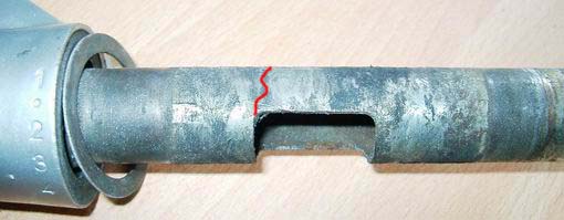

dann den ganzen schaltapparatismus unter die lupe genommen und siehe da ... das schaltrohr is gebrochen! :plemplem: 3/4tels rum! und das spreizt sich bei der "rückschaltbewegung" auf und klemmt! :-D verflucht! :puke: jetz muss ich hoffen dass eines der beiden sprint/rally schaltrohre das ich hier liegen hab passt! die aufnahme im lenker is mit diesem verschraubten U . ich denke das eine der beiden (das längere) müsste passen ... allerdings is das eins ohne blinkerschalterloch :wasntme: ... also werd ich wohl meine olle veloce "entblinkern" ;-) ... zumindest so lang bis ich richtigen ersatz gefunden habe. kramt also schonmal alle eure sprint veloce schaltrohre raus und bietet sie mir an ;-) !
hie rmal n bild mit eingezeichnetem schaden an meinem ersatzschaltrohr
jetz werd ich morgen den ganzen mist da eben mal auseinanderbauen und hoffen dass ich ersatz hab!
den motor zu öffnen hätt ich mir auch echt sparen können :uargh: ... klassische fehldiagnose! :-D:-D wenigstens hab ich nich minusgeschraubt gehabt am motor ;-) !
