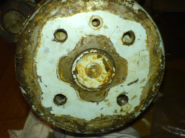

irgendwie bekomme ich die vordere bremstrommel nicht runter, da is wohl irgend so eine kappe oder sowas über der kronenmutter und krieg ich nicht ab. was gibts da für möglichkeiten oder tips? und wie bekomm ich das lüfterrad runter, denn es gibt ja keinen abzieher wie zb. bei einer px. brauch daher dringed hilfe...

die achse wird von der anderen seite vom tachoantrieb gehalten (linksgewinde!) ... den raus
und mit nem rückschlagfreien hammer auf die achse kloppen und raustreiben ...

leider war die vordere radnabe so fest, das selbst mit rostlöser und über nacht einweichen, nichts geholfen hat und somit die nabe gebrochen ist, hat jemand noch
eine radnabe für 4-loch felgen über???
