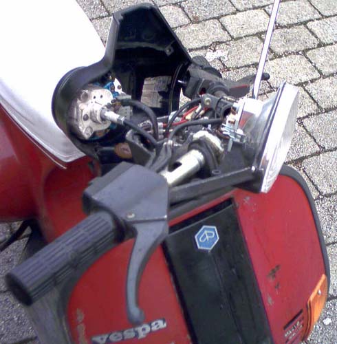

dann kannst Du mit dem Tacho den deckel lösen oder schiebst das ganze nur zur seite, jedefalls hast Du dann viel platz...
(foto von einer PK50XL die auf XL2-schaltdraht umgebaut wurde... :-D)

Dabei habe ich das Baby schon ein bisschen näher kennenlernen können (Lenkerabdeckung entfernt und innenleben erkundet - dabei Scheinwerferschirm gefunden :-D ).
