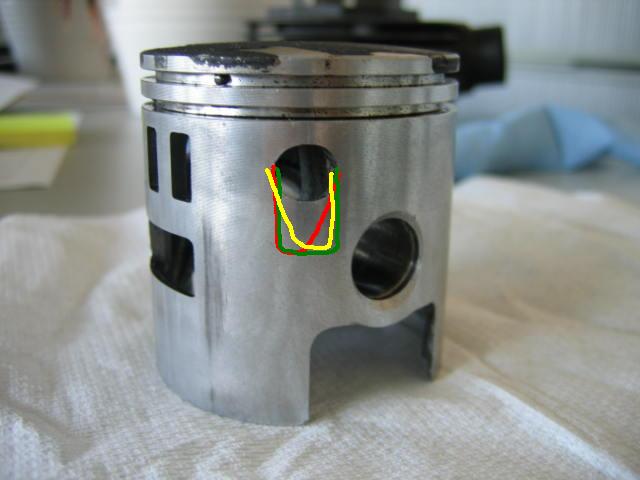

wollte jetzt gestern noch die beiden Kolbenfenster am DR177 erweitern. Derzeit sieht er so aus, fast noch serienmäßig.
In einer Anleitung habe ich gelesen, der roten Linie folgend. Mit der jetzigen Öffnung gibt das Loch den US am UT komlpett frei. Wie weit nach unten kannman die ziehen, dass der Kolben noch stabil ist? Habe auf "arg zugerichtete Teile böse zerbröselte Kolben gesehen...)
Sollte es diesen Überströmer noch offen halten, wenn sich der Kolben schon wieder nach oben bewegt? Was anderes bewirkt ja ein nach unten erweitertes Fenster kaum. Im Originaltuning wurden die Fenster beim Serienkolben nämlich oft nach oben erweitert.....
Bitte kurze Hilfe, der ganze Rest ist nämlich ganz gut geworden....
