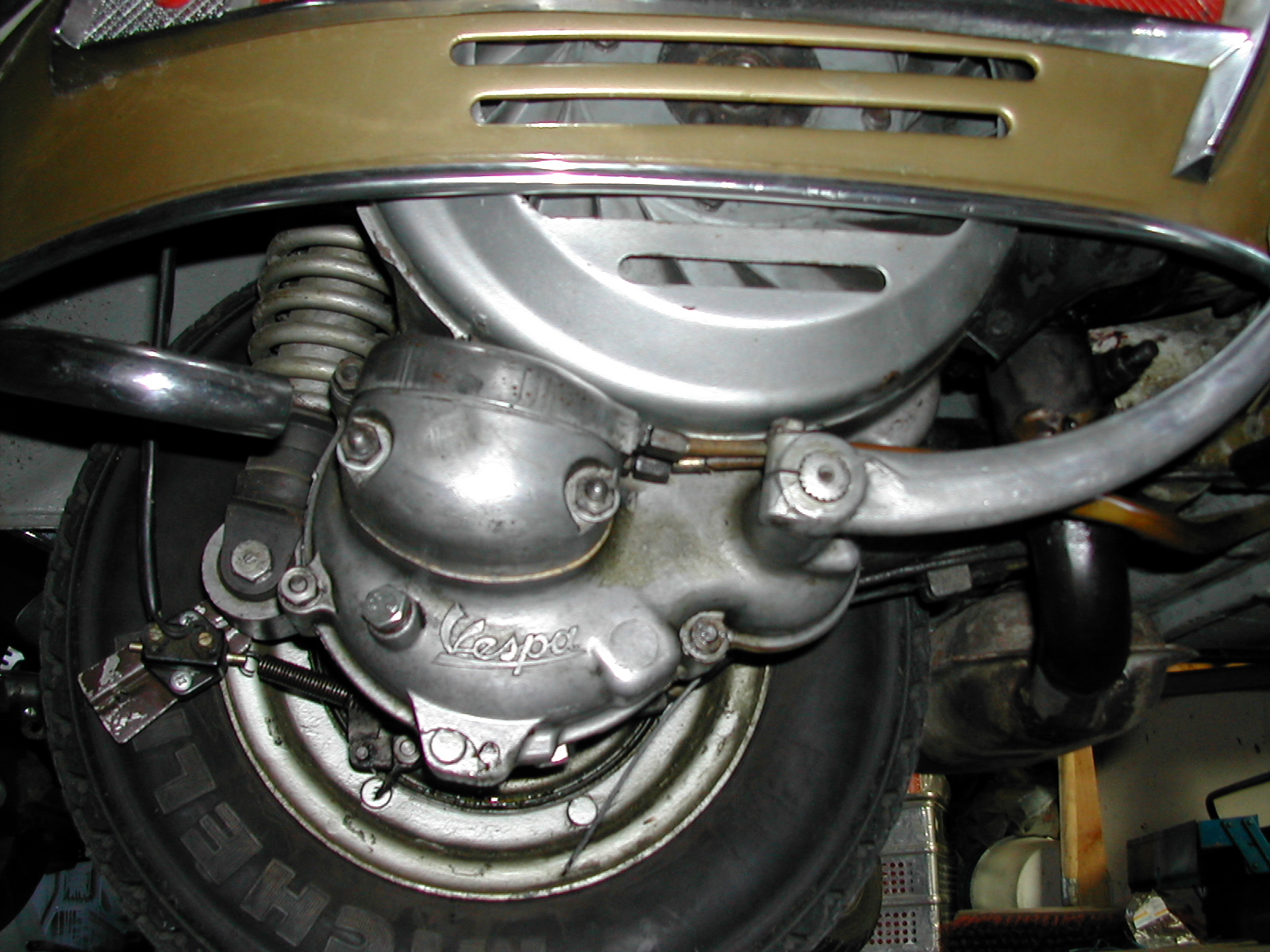

also ich brauch für mein Vorhaben einen 125er PX Motor, der möglichst komplett, billig und fahrbereit sein soll.
=> Das ganze soll ein Umbau für ne Vespa 125 ACMA werden und muss ne 8" Bereifung haben!
Hierfür sind noch folgende Zutaten notwendig:
  • 8" Staubschutzblech (Schwarze Scheibe hinter den Bremsbelägen) der VNB5/VNB6 oder 150 Super (=VBB)
  • 8" Bremsbeläge (auch z.B. der 8" VNB5/VNB6 oder VBB) , die pro Bremsbelag einen Achsbolzen im Motor, nicht einen für beide Beläge gemeinsam (z.B. VNB1-3)
  • Spannungsregler (3polig)
  • Bremszug hinten (
Ich bin mir nicht sicher, ob ich die Übersetzung anpassen soll. Die Bereifung ist 3.50-8", also insgesamt 11% kürzere Übersetzung. Hat jemand Erfahrung, wie sich das dann fährt? N Wheelie-Monster wirds vermutlich nicht werden, aber 50km/h Spitze wären auch doof..
Um euch das Ganze einfacher zu machen, sind n paar Bilder vom momentan eingebauten Motor (original mit Nasenkolben) im Anhang.
