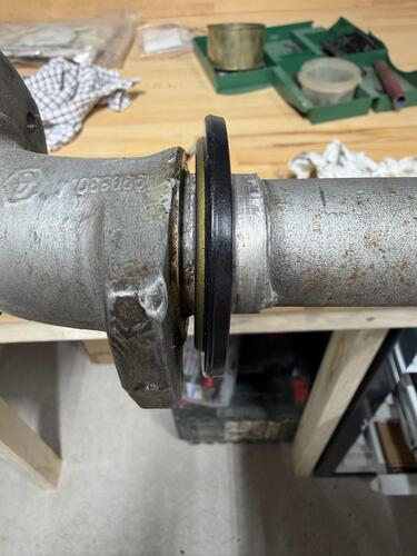

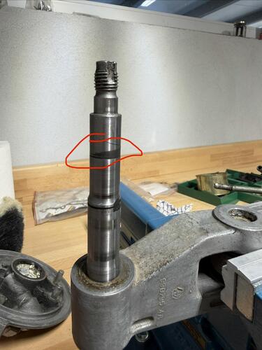

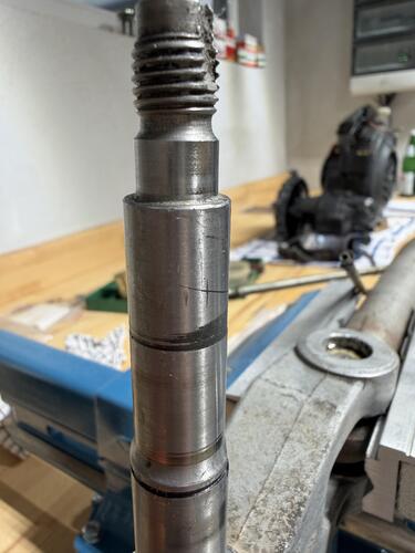

ich bin gerade dabei das Steuerrohr meiner PX alt zu zerlegen. Ich möchte das Schwingenlager tauschen, hab aber festgestellt, dass die Achse an einer Stelle nicht gut aussieht. Da auch die neuen Achsen auf den Bildern bei SIP an der Stelle komisch aussehen, frag ich mich gerade ob das normal ist?

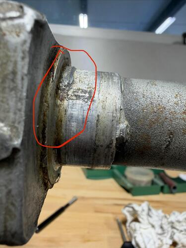

Des weiteren gefällt mir auch der Lagersitz des unteren Lenkkopflagers nicht, ob da mal einer gepfuscht hat weiß ich nicht. Da hat sich ein grad gebildet über den sich die Lagerhülse nicht so einfach schieben lässt.
Was meint ihr zur Achse und zum Lagersitz Lenkkopflager?
Schau mal wo das Nadellager sitzt. Nur dort muss die Fläche fein bearbeitet sein. Also unterhalb deiner roten Markierung.
Da scheint ejamnd mal etwas ruppig gearbeitet zu haben. Prinzipiell sieht das nicht so schlecht aus, Grat vorsichtig und minimalinvasiv entfernen und aufgewärmten (nicht zu heiss!) Lagerring mit nem Rohr draufklopfen (nicht auf die Lauffläche klopfen, logisch...). Der Ring muss satt sitzen und nicht von Hand bewegbar sein. Falls der sehr leicht drüber geht, verwende einen Kleber wie Loctite 648 608 oder so.
Schau Dir die Achse ganz genau an, die Lauffläche der Nadellager der Bremsankerplatte ist fast immer hinüber! Dein Gewinde scheint übrigens auch nicht mehr ganz fresh zu sein. Würde ich schnell tauschen. Schwinge gut aufheizen und nach hinten (!) rausdrücken. Ich mach das immer im grossen Schraubstock mit einem dicken Rohr.
