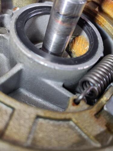

Tachoritzel.jpgmich würde eure Meinung bzw. eure Erfahrungen zum Abschmieren des Tachowellenantriebs (Schneckengetriebe) interessieren. Schneider empfiehlt in seiner Fibel hitzefestes Spezialfett. Mache ich was falsch, wenn ich die Antriebskammer satt mit Mehrzweckfett fülle?

Servus, hab ich so gemacht, funktioniert bei mir seit ca 3 Jahren und grob 4000 km. Allerdings mit Scheibenbremse PX My.
Anfangs hatte es an ein paar Stellen leicht das Fett rausgedrückt. Zb Mutter Bremstrommel, deswegen wäre ich bei Trommelbremse vorsichtig.

An meiner V50 Spezial habe ich das auch mit Mehrzweck Fett gemacht . Die hat Trommel und ist seit 7 Jahren dicht und funktioniert alles tadellos.
Man sollte es aber nicht übertreiben weil sonst das Fett die Tachowelle hoch wandert und den Tacho lahm legt.
