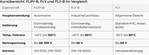

  5. Vielen Dank für die Antworten. Noch kurz zum Kabel: Welchen Querschnitt würdet ihr mir empfehlen? 0,75 mm², 1,0 mm², 1,5 mm²?

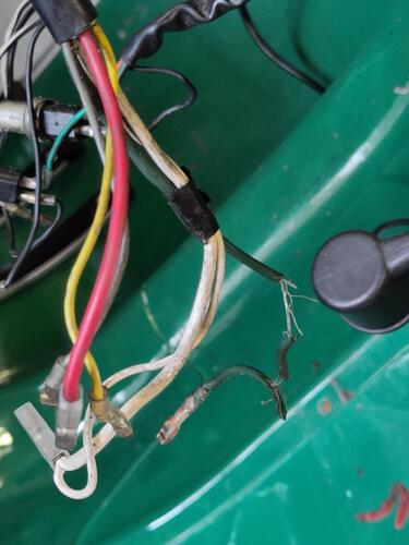

  6. Hallo, im Foto seht ihr den Zustand des Kill Kabels meiner PX alt. Das sollte natürlich irgendwie erneuert werden. Da der restliche Kabelbaum augenscheinlich noch okay ist, würde ich ihn ungern komplett tauschen. Nun zu meiner Frage: Wie ist der Stand der Vorgehensweise? - Offensichtlich defekten Teil des Kabels kappen und neues Kabelstück anlöten? - Neues grünes Kabel einziehen und einfach neben dem Kabelstrang laufen lassen? - Versuchen, das alte Kabel aus dem Kabelbaum zu entfernen, um ein neues mit einzuziehen? Macht es Sinn, ein besonderes Kabel zu verwenden oder ist das eine normale, flexible 1mm² Leitung? Ihr merkt schon, ich bin kein Elektriker, habt daher bitte etwas Nachsicht mit mir. Vielen Dank für konstruktive Vorschläge.

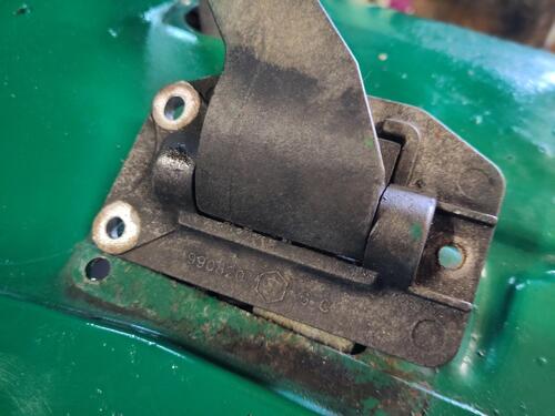

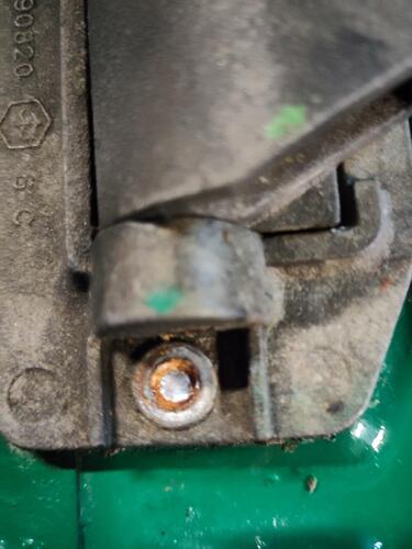

  7. Mission accomplished! Liebes Forum, es ist mir gelungen, die Schraube zu entfernen. Linksausdreher hat leider nicht funktioniert - ist Gott sei Dank aber auch nicht gebrochen. Letztlich habe ich die Schraube ausgebohrt. Dank zentraler Körnung und gutem Bohrer war das wenigstens unproblematisch möglich. Vielen Dank für die Ratschläge. Als unerfahrener Schrauber bin ich jedenfalls froh, es ohne fräsen, schweißen und weiß der Geier was geschafft zu haben.
  8. Vielen Dank erstmal für die Ratschläge. Hab' mir tatsächlich Linksausdreher besorgt, aber noch nicht angewendet… Kann mir schon auch vorstellen, dass die Schraubenwand durch das Eindrehen des Linksgewindes noch mehr Druck aufs ursprüngliche Gewinde ausübt. Nun meine Frage an sukram: ich gehe davon aus, dass du mit "wemmsen" einschlagen mit einem Hammer meinst. Wird dadurch die Schraubenwand nicht auch gespreizt? Und 2,5er Bohrer sollte passen, oder? OP ist spätestens auf nächstes Wochenende terminiert. Dann gibt's das Ergebnis - hoffentlich.
  9. Beim Ausbau des Bremspedals ist mir der Kopf der Schraube gerissen. Komischerweise direkt an der Pedalplatte - ich gehe davon aus, dass dort kein Gewinde ist, nur eine entsprechende Bohrung. Irgendjemand einen Vorschlag, wie ich weiter vorgehe? Ich hatte die Schraube schon mit Rostlöser eingesprüht, leider vergeblich. Bin kein erfahrener Schrauber, möchte das Teil aber auch nicht unbedingt in eine Werkstatt transportieren müssen… Bin dankbar für jeden ernstgemeinten Ratschlag. Schönen Sonntag.
