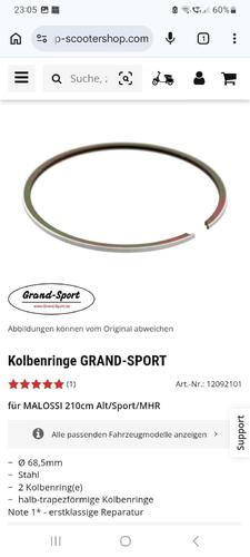

Ich habe einen Malossi 210 alt und brauche für den dazugehörigen Kolben (A) neue Kolbenringe.
Ich habe diese Kolbenringe gekauft.
So wie es in der Artikelbeschreibung steht, passen die Kolbenringe für Malossi 210 alt/Sport/MHR.
Ich bin etwas verwundert, weil sind denn die Kolben für Malossi 210 alt, Sport und MHR identisch, so dass auch die Kolbenringe für alle gleich sind?

Die Kolben sind, meine ich, leicht unterschiedlich, die Ringe passen aber.. Bitte beim Einbau das Stoßspiel prüfen.
