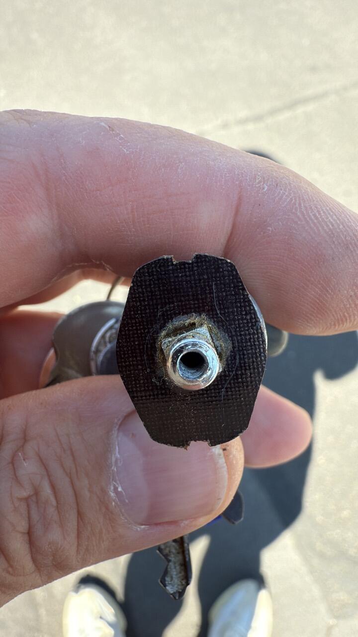

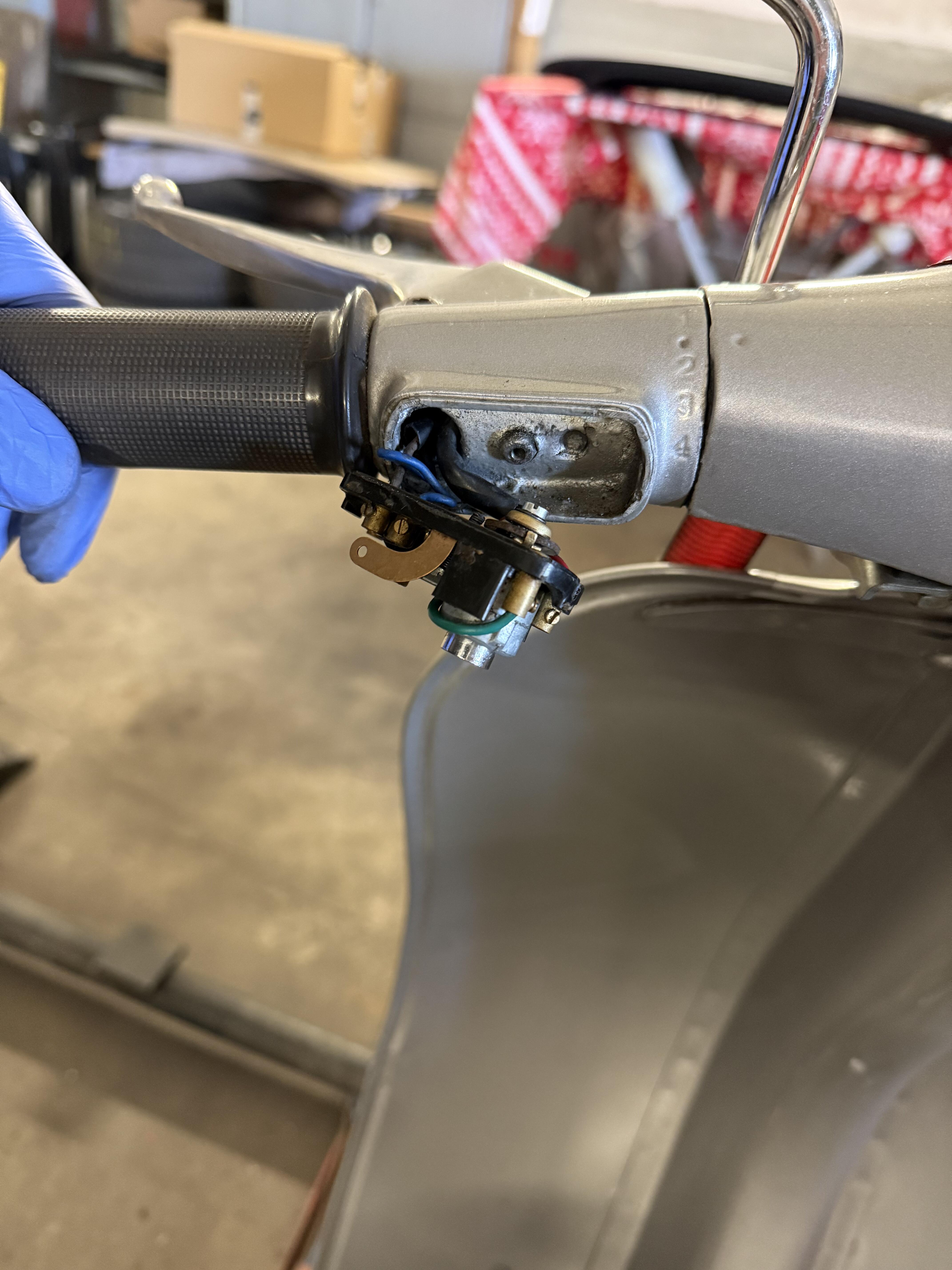

ich habe ein Problem mit dem Zündschloss bzw. Blinkerschalter meiner 1974er Vespa Sprint Veloce und hoffe, ihr könnt mir weiterhelfen:
Auf der Rückseite des Zündschlosses befindet sich eine braune Kunststoffscheibe, die den Kontakt abdeckt. Diese hat ursprünglich eine Vierkant-Aussparung, ist mittlerweile jedoch rund – dadurch funktioniert das Zündschloss nicht mehr zuverlässig.
Zusätzlich ist die verchromte Blechabdeckung des Schalters rechts und links eingerissen und hält ebenfalls nicht mehr.

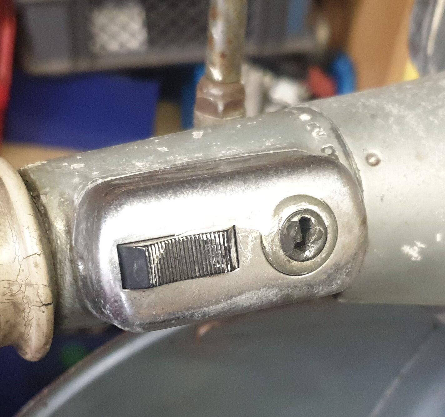

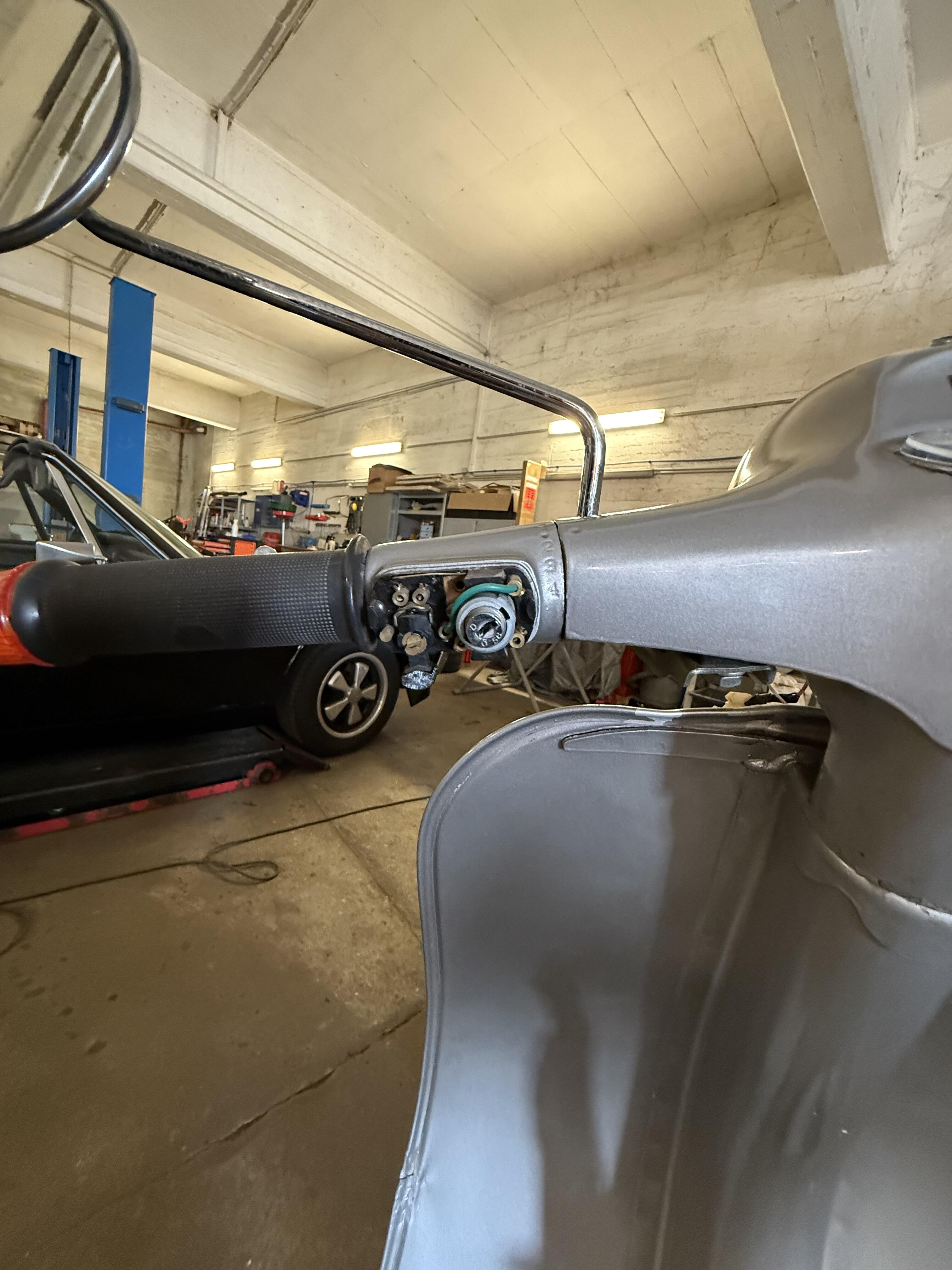

IMG_20250615_1839482.thumb.jpg.8111e1d6d47e12c522d9c53ab4794858.jpgDein Schalter ist aber nicht der ursprünglich in D an der Sprint verbaute. Für die Blinker sollte er als Wippe  ausgebildet sein, nicht mit dem  unten rausragenden "Drehhebel" wie bei Rally oder PX.

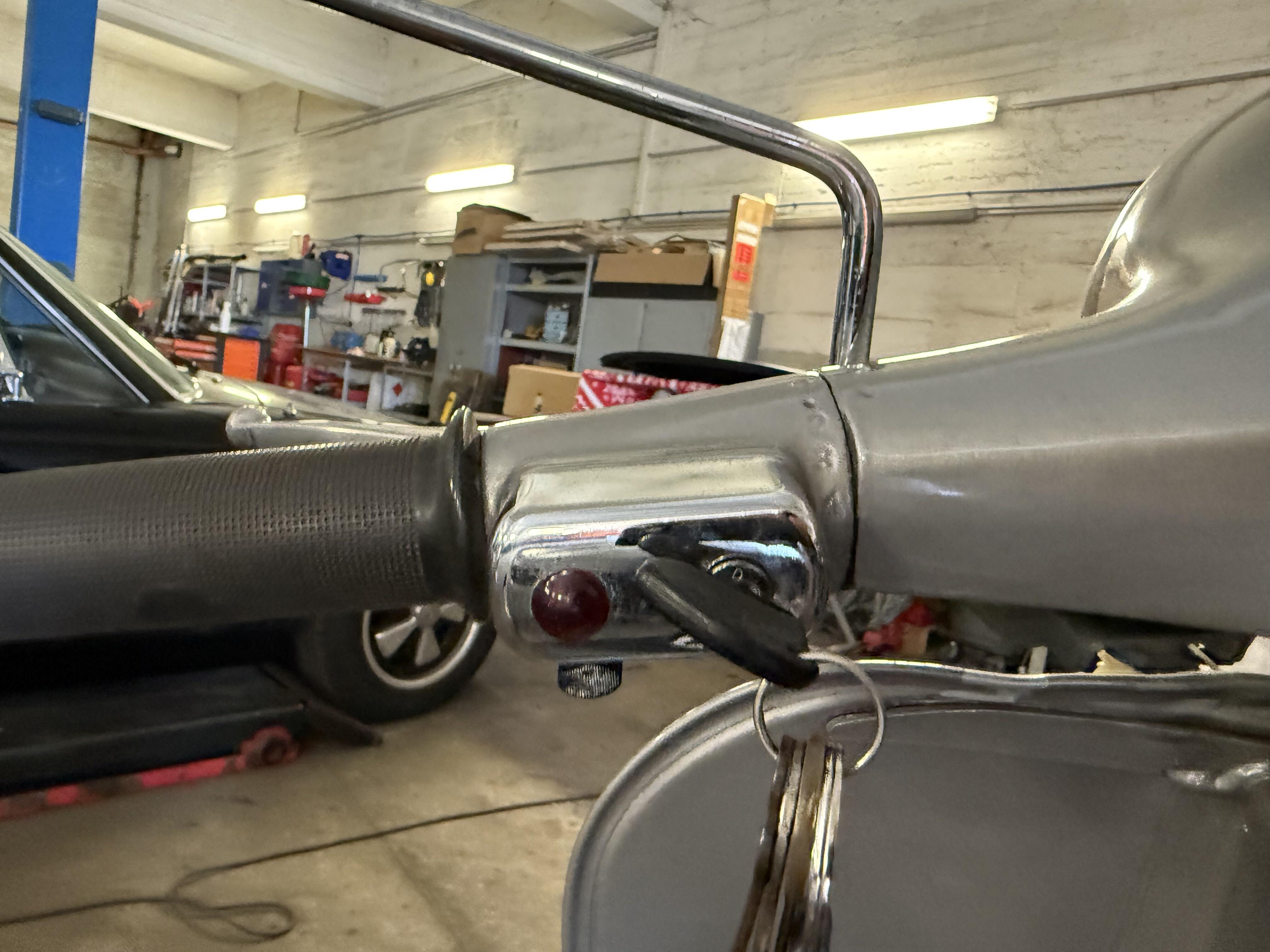

Wie würde denn der Schalter aussehen? Ist deiner Meinung nach meine Vespa, eine andere als Sie den Papieren nach vorgibt? Die Papiere sind aus September 1974 (VLB1T) Vespa 150 Sprint V.
So wie auf meinem Foto gezeigt.
Vom Roller erkennt man nicht viel auf deinen Bildern, aber Anlass zu Zweifel an der deutschen Herkunft und der Richtigkeit der Papiere sehe ich nicht. Das Schaltrohr mit der Zündschlossaufnahme ist typisch für die deutsche Sprint (und deswegen auch rar). Vermutlich wurde die Schaltereinheit mal ausgetauscht zu Zeiten als es noch (leicht abgeänderte) Ersatzbestückung gab. Wenn der Blinkerschalter  funktioniert, würde ich das Zündschloss unbeachtet lassen und durch Totmach-Schalter an anderer Stelle ersetzen. Das Zündschloss ist ja ohnehin kein echter Diebstahlschutz, da es sich leicht nach Abnehmen der Kappe drehen lässt.
Dein Schalter müsste von einer Ape sein.
Jener baut etwas höher auf und hat den Blinker/Wipp/Hebelschalter nach unten raus.

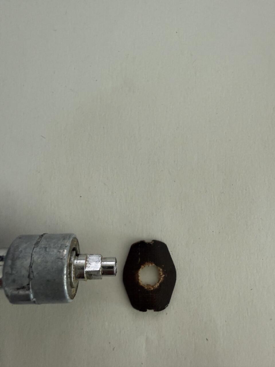

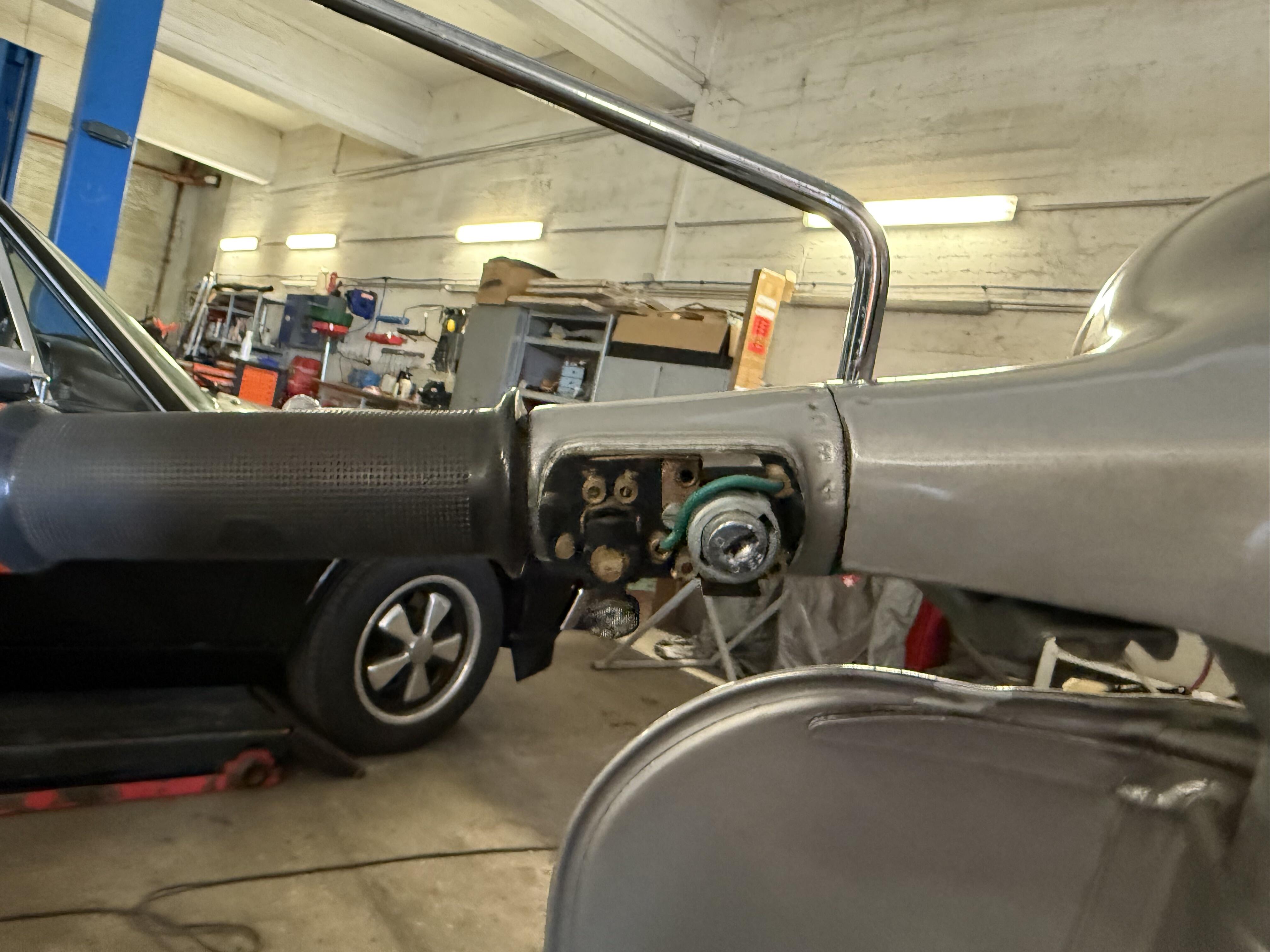

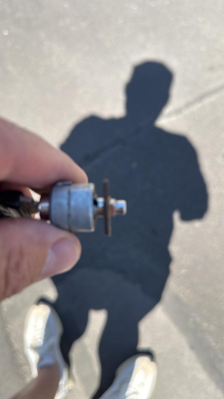

Konnte den Übeltäter ausbauen und werde es mal mit einem 3D Druck (Nachbau)versuchen. Hat jemand Erfahrung mit 3D Druck bei diesem Teil?

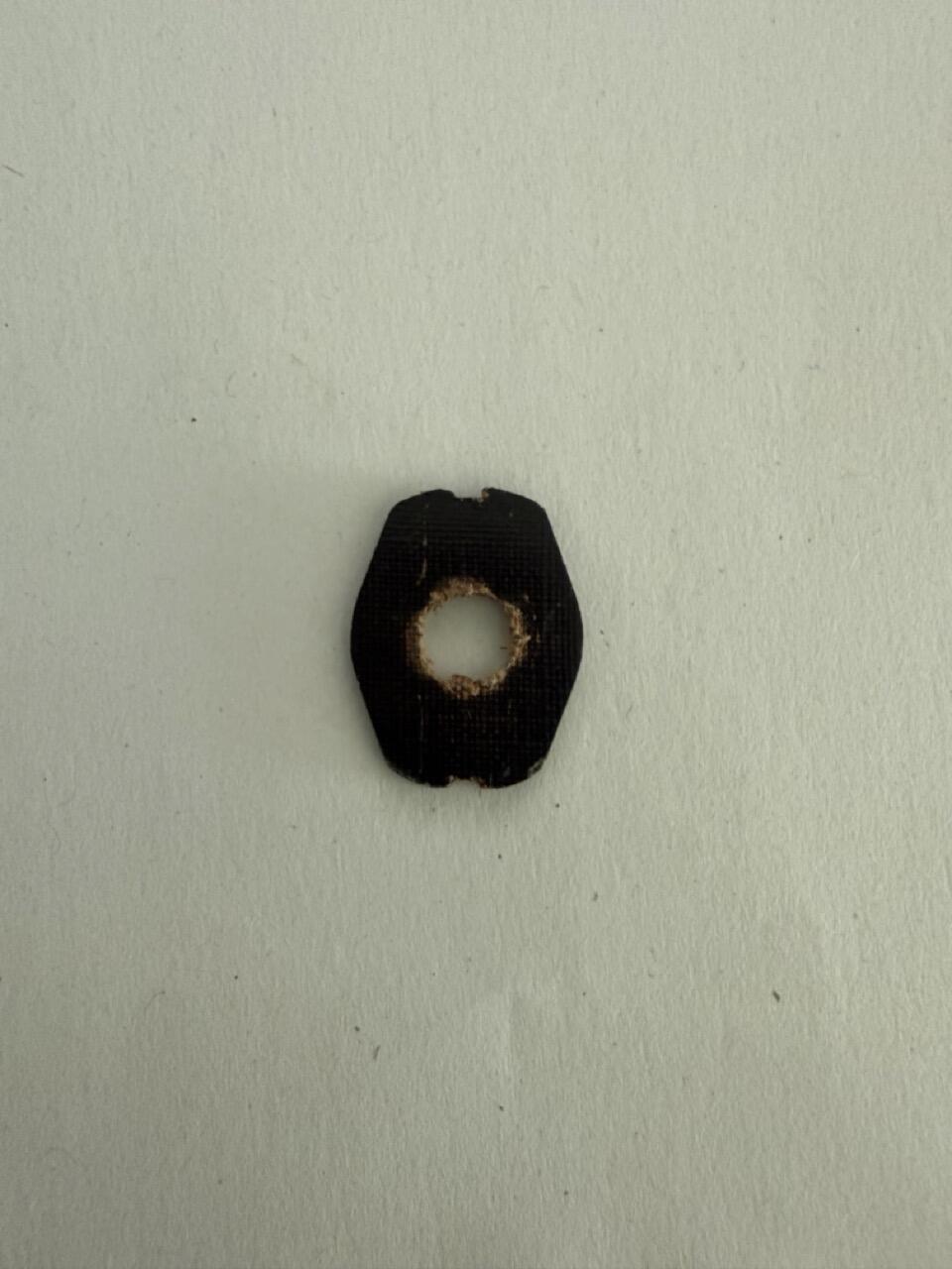

Eigentlich sollte man anhand des Musters mit Laubsäge und Feile was aus einer Kunststoff-/Pertinaxplatte nachbauen können.
Ein Freund hatte eine 2mm starke Carbonplatte und damit habe ich es nachgebaut.
Am 23.6.2025 um 09:01 schrieb MODSprint196b:
Und, funnzt?
