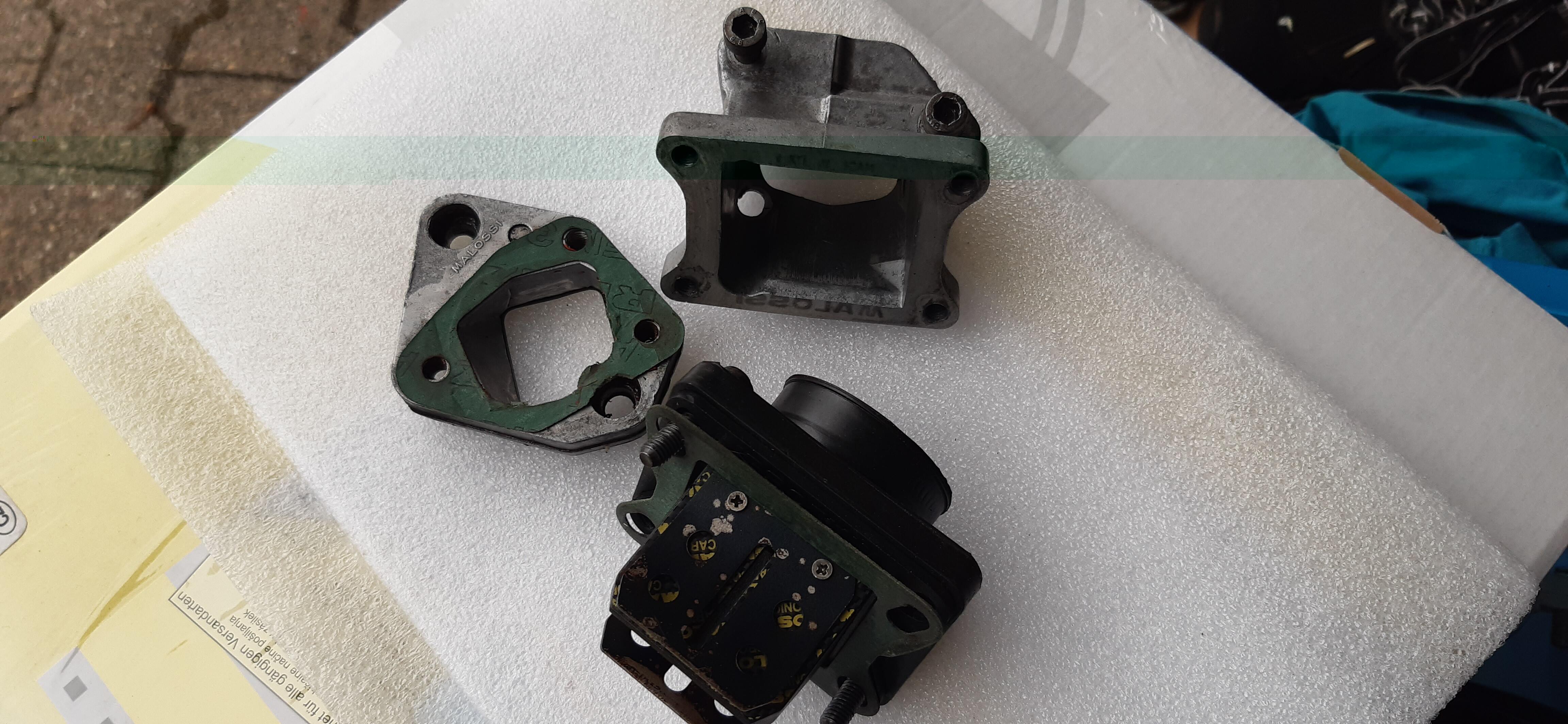

Jetzt muss ich aber leider feststellen das die Befestigungspunkte von dem ASS direkt über dem Drehschieber liegen?!
Was kann ich jetzt tun????
zeig mal Bilder von dem -Teil - ev ´fehlt´ dir was.. also ist der AS nicht komplett/falsch
Malossi dürfte so aussehen:

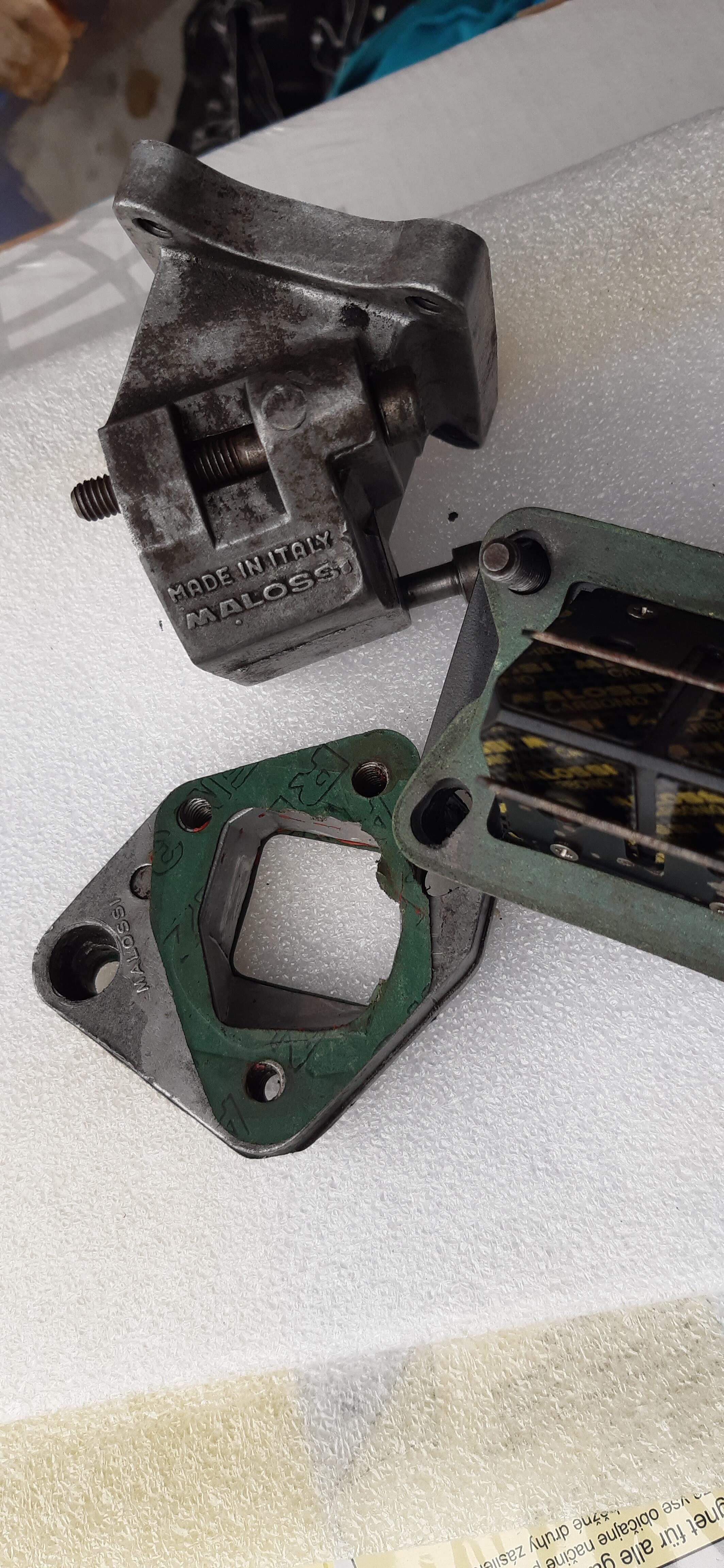

vor 6 Stunden schrieb hacki:
Ah fuck….mir fehlt tatsächlich der flache Block! Jetzt macht’s Sinn 🤦🏼‍♂️ danke 😅
