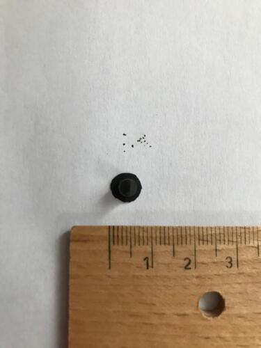

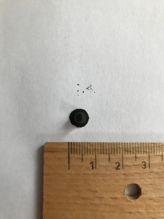

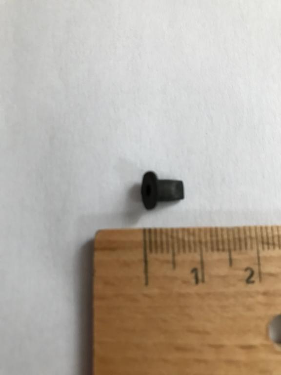

Hallo zusammen,
hinter den Bremszylindern meiner Cosa 2 müssten offensichtlich 2 kleine Gummistöpsel vorhanden sein (siehe Fotos). Leider ist einer verloren gegangen. Kann mir jemand sagen wofür die Stöpsel sind, wie sie genannt werden und wo man sie bekommt?
Vielen Dank DocMed. Die SIP Ventile sehen so aus, als hätten sie im Gegensatz zu den Originalen an der Spite keine Öffnung. Wofür sind die Ventile denn eigentlich?
https://www.vespaonline.de/forum/11348-cosa-radbremszylinder/
Da wurde das von Rita erklärt. Hab ich keine Zweifel dran.
Hier ist perplexitys Erklärung, die sich auf das  verlinkte Thema bezieht:
Die beiden kleinen Löcher (je ca. 1 mm Durchmesser) auf der Rückseite des Radbremszylinders der Vespa Cosa dienen als Entlüftungs- bzw. Ausgleichsbohrungen. Sie sorgen dafür, dass sich hinter den Kolben kein Überdruck aufbaut und eventuell eindringende Bremsflüssigkeit oder Wasser ablaufen kann. Die Gummistopfen, die oft diese Löcher abdecken, schützen vor Schmutz, lassen aber dennoch einen Druckausgleich zu[2].

Danke DocMed. Das sind die Infos, die ich im Forum gesucht, aber nicht gefunden (?) habe.
Die Suchfunktion hier ist nicht optimal. Manchmal kann es helfen, einfach in den bekannten Suchmaschinen den Begriff und zusätzlich noch GSF einzugeben. Das ist oft erfolgreich.
