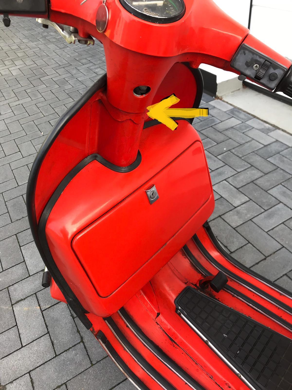

ja der Dicke Kabelbaum (Farben hab ich jetzt nicht im Kopf), der ist irgendwo durchgescheuert und spuckt Funken wenn der Motor läuft.
wo funkts??
unterhalb vom Lenker??
der Hauptkabelbaum scheuert gerne auf Höhe Lenklager durch....

In Berlin wohne ich.........        Da wo der Pfeil ist ungefähr, in der Stellung ist der Motor auch immer aus gegangen. Als das Kabel dann bisschen straff gehalten habe ist er an geblieben. wieder zusammen gebaut dann funkte es plötzlich und roch unangenehm.

Lenkerdeckel weg
Kaskade weg
Kabelbaum im Lenker abstöpseln...
runterziehen bis Hupe ..... instandsetzen .... und wieder nach oben durchfummeln....
oder kompletten neuen Kabelbaum verbauen....ist aber viiiiiel mehr Arbeit
