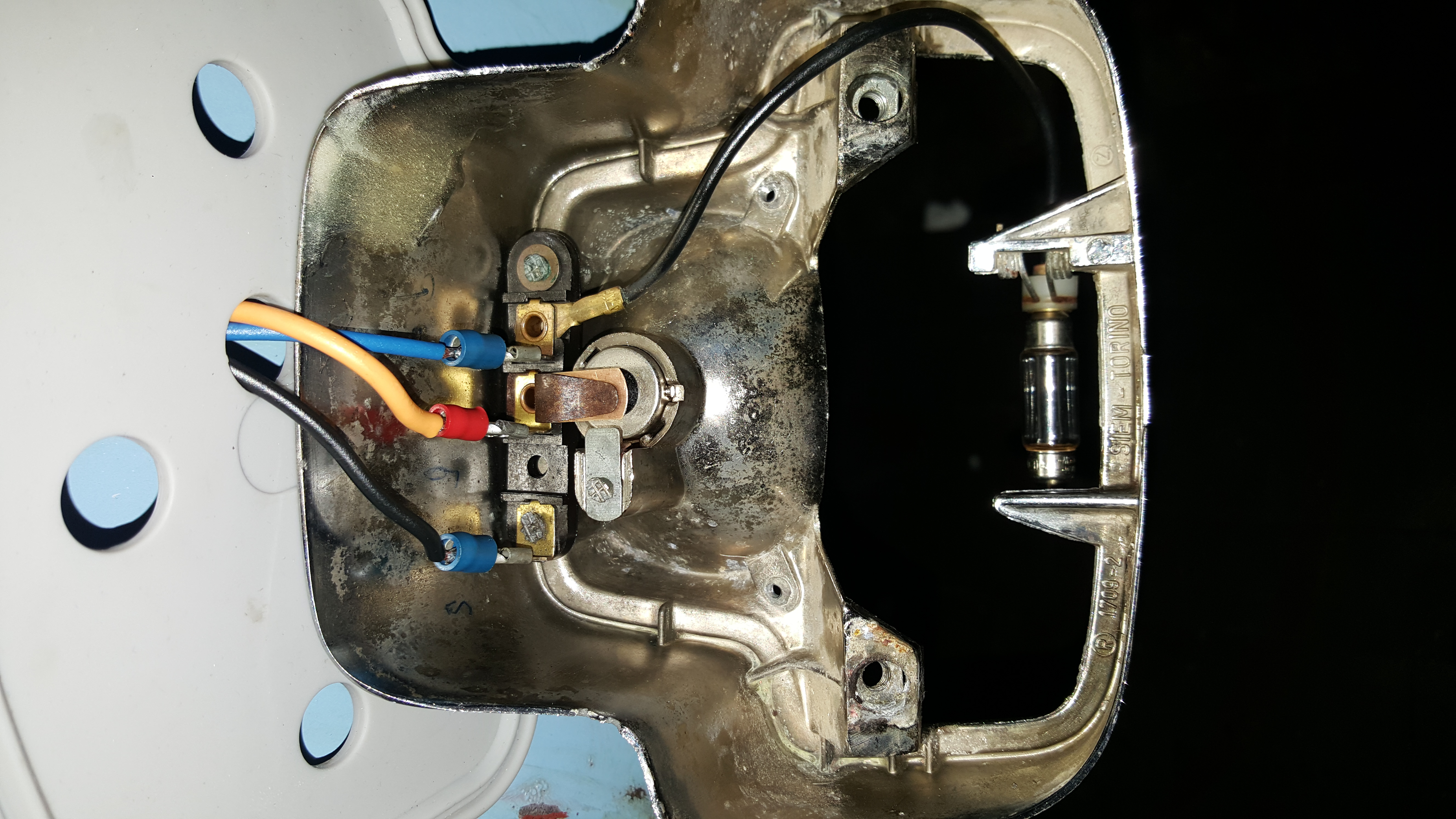

Elektrik wurde wie auf angefügtem Plan angeschlossen. Kalppt aber nicht.
Bremlichtschalter ist ein schließer - sprich er verbindet Masse und Blau vom Rücklicht.
Wenn ich direkt an der Kabeln von der Zündgrundpaltte messe ist zwischen Blau und Gelb gemessen 12V - ich nehme an 12v (2x 6v)  .
Gelb auf Masse 12V
Blau auf Masse 0,8V .... also nichts
Standlicht vorne und Hinten brennen demnach viel zu Hell und wenn ich den Bremslichtschalter (also Blau und Masse verbinde) passiert im grunde nichts.
Ich habe keine Ahnung was los ist hab schon ewig viel rum gespielt ohne Ergebnis.
Bitte Bitte um Hilfe

Auf dem Bild mit den rücklicht muss ich noch sagen das der blaue eigentlich in der Mitte ist.....  Also + von dem Bremslicht.  Habe es da nur mal anders ausprobiert
So Problem gefunden und Probelm gelößt.
Das Standlicht am Scheinwerfer hatte Masseschluß - die Isolation am + Bügel war marode.
Neu gemacht und siehe da es Klappt alles :cheers:
