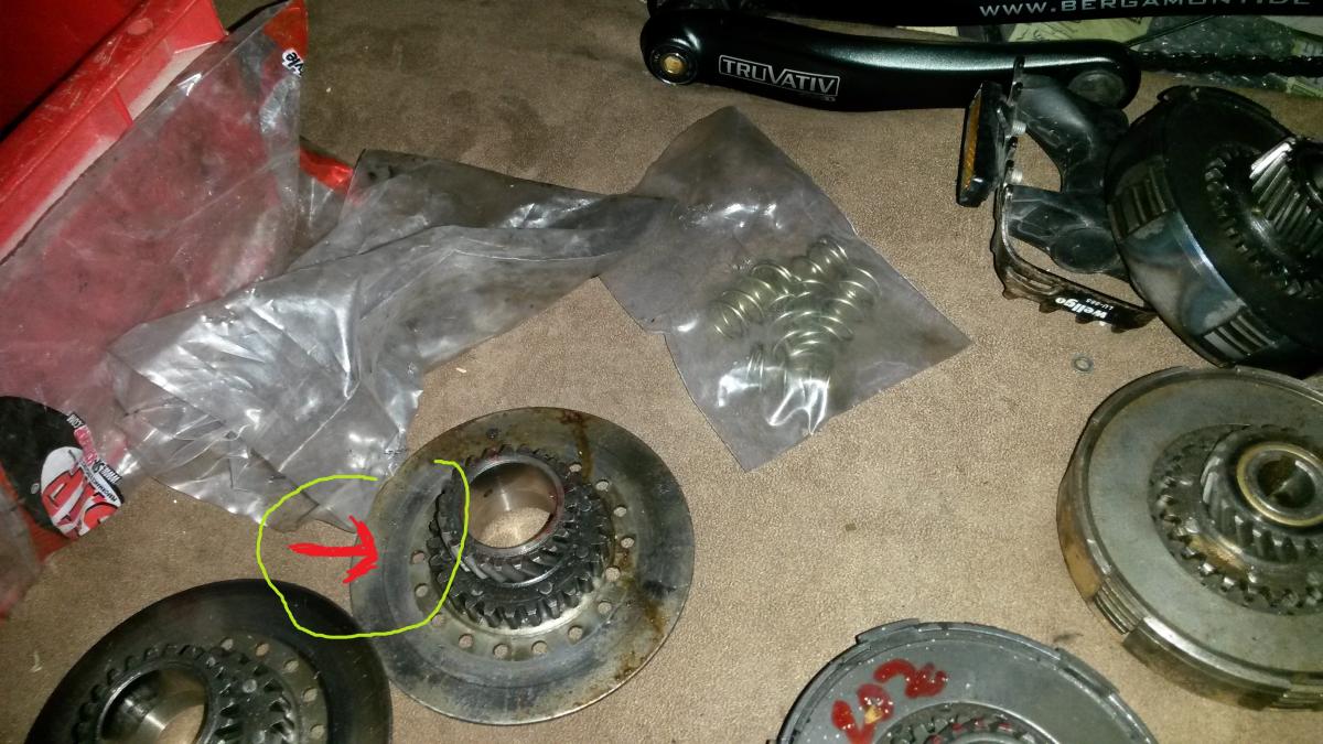

Hi
prüf mal das Ritzel - und zwar die Anlaufscheibe/Stelle wo der Kupplungsbelag aufliegt/greift - hatte ich jetzt 2 x dass die ´verbogen ´war.. selbes Symtom...
Was genau war denn verbogen? Die anlaufscheibe hatte ich erneuert, sonst ist mir nix verbogenes aufgefallen... Bevor ich die Beläge gewechselt haben, hatte sie dieses Symptom nicht.
Komisch...
Muss die kupplung wohl noch mal ausbauen
ich meinte nicht die Messing - Anlaufscheibe sondern die Auflagefläche des Kulu Belages :das hatte bei mir seitlich angesehen einen Höhenschlag - sieht man am Besten wenn Kulu offen, Beläge raus und das Ritzel auf der Anlaufscheibe gedreht wird
oder auf eine Glasplatte / andere ebene Fläche legen..
Trat bei mir auch erst auf nach Belagwechsel... - vermute weil dann mehr Reibung vorhanden ist als bei den alten Belägen... anders konnte ich es mir bis jetzt nicht zusammenreimen..
post-33638-0-85946100-1428130840_thumb.j
Danke hacki. Werde die kupplung demnächst nochmal ausbauen und nachsehen.
