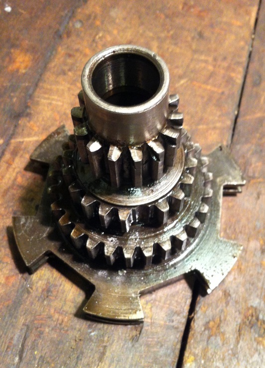

Hab hier einen 125er-8zoll-3Gang-VNB-Motor mit "Zahnausfall" am Tannenbaum (=Nebenwelle, Vorgelege). PrimärFedern sind gebrochen (alle!) und haben sich im Getriebe verteilt und einen Zahn beim Tannenbaum ausgeschlagen.
