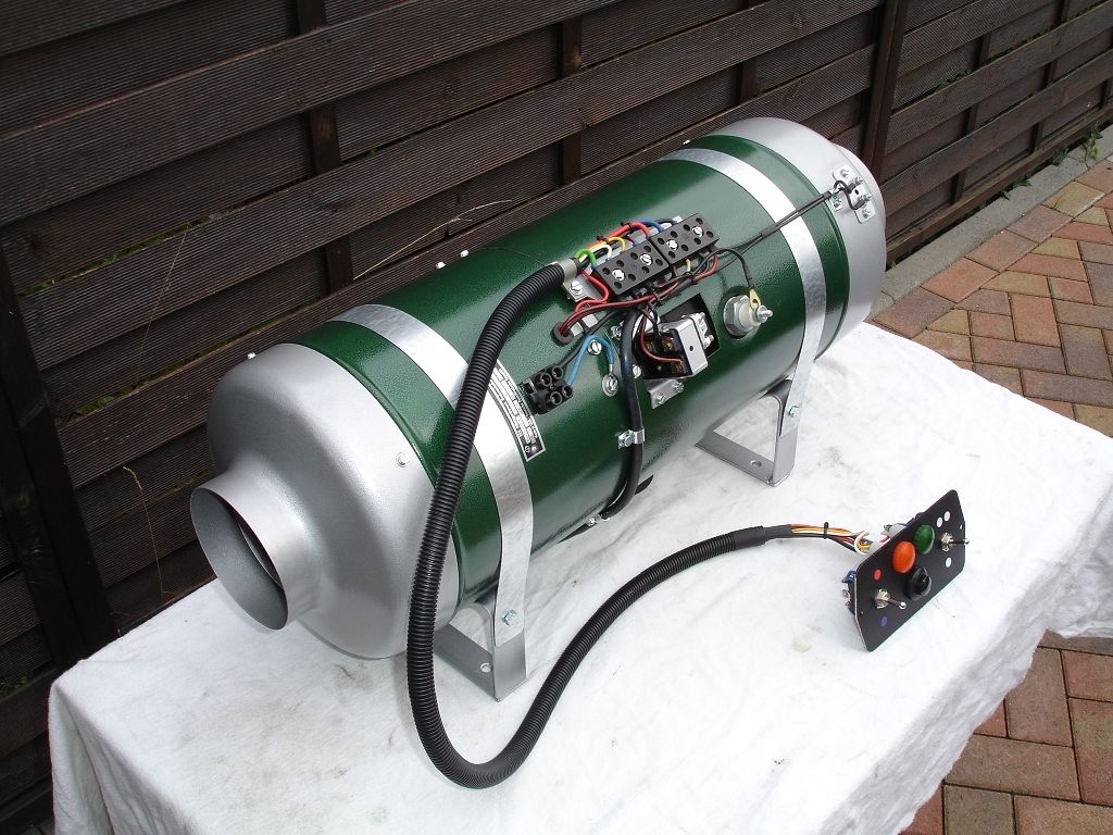

Ich hab ´ne gute alte Sirokko mit 9kW, macht 20 m² in 15min zu ´ner Sauna post-47989-0-21593700-1415785610.gif
sowas:
post-47989-0-69036400-1415785514_thumb.j
Klar gibt es so Dinger bei Egay, aber die sind entweder am Arsch der Welt, oder sprengen mein Budget.
So ne Sirokko hab ich auch noch rumliegen (213), die macht aber zuwenig Luftdurchsatz. Ich brauch mind 1600m³/h weil ich damit nicht nur meine Werkstatt beheizen will, sondern alternativ auch beheizte Zuluft für meinen Lackierraum brauche. Der Abluft-Lüfter macht ca 1400m³/h, so hätte ich den gewünschten Überdruck. Aus dem Grund ist auch der seperate Abgaskamin notwendig, CO-Vergiftung muß ich nicht haben  :satisfied:  Und Gas fällt auch flach, weil die eine zu hohe Luftfeuchtigkeit erzeugen, und das Wasser auf den zu lackierenden Teilen kondensiert.
