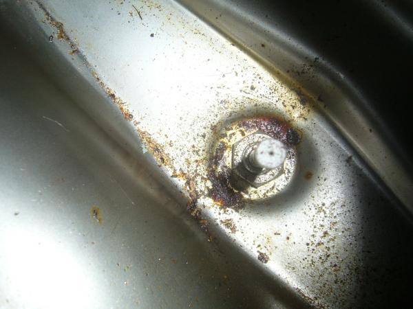

Das ist der gleiche Benzinhahn wie in dieser Verkaufsanzeige:
http://www.germanscooterforum.de/topic/229294-acma-125-n-bj-1960-zerlegt-erledigt-danke/?hl=%2Bacma+%2Bbenzinhahn#entry1067094598
Eigene Bilder hab ich zur Zeit nicht.
post-14061-065408200%201317753427_thumb.
In meinem Tank sieht es nicht ganz so wild aus, aber der Hahn ist der gleiche.
War dieser Typ Benzinhahn noch in anderern Modellen verbaut?
Bearbeitet von Wuif der Wiesel
 Das schöne ist, der Schlauch geht gerade nach unten. Da kann schon mal nichts knicken und so ein Benzinschlauchkrümmer dingens ist unnötig.
