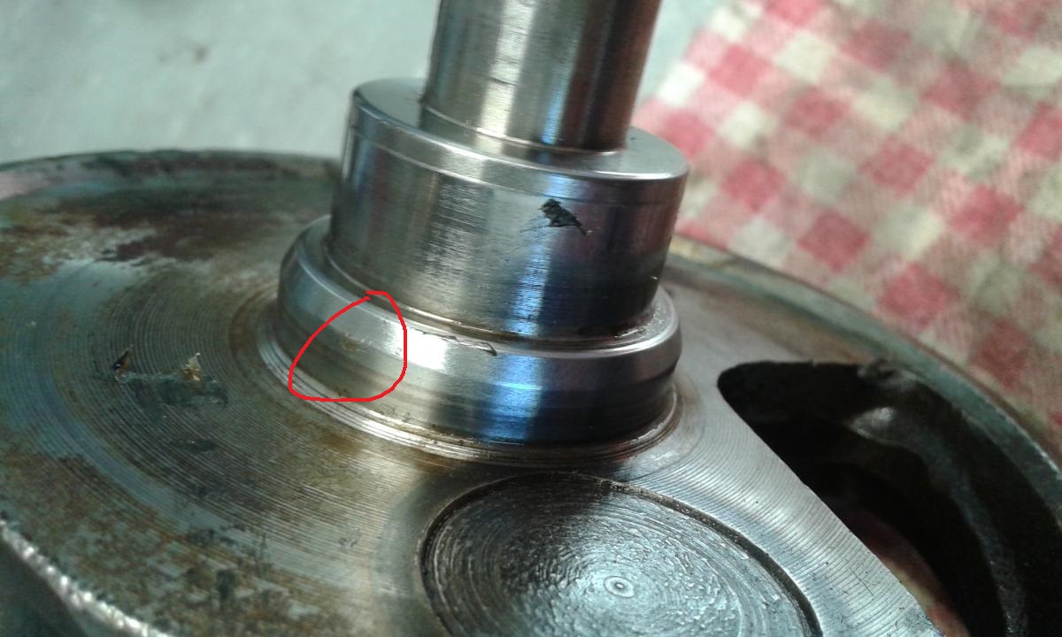

:wacko:  der siri sitzt nicht richtig drin und auch noch schief, dass ist ja fast ein mm im bereich 10 uhr bis 1 uhr ( möglicherweise weiter - kann man aus der perspektive nicht erkennen ) . der hat an der kw geschliffen - der muss bündig sein. damit ist einerseit mehr druck auf die lippe in dem genannten bereich und andererseits wird die kw durch das schleifen warm.
hier sieht die welle vermackelt aus:
post-23503-0-52462500-1412674662_thumb.j
Dein Auge in Ehren, aber ich seh da gar nichts...
post-32236-0-64694100-1412676076_thumb.j
post-32236-0-32154800-1412676721_thumb.j
liegt wohl an der perspektive bei den ersten bildern - schau mal genau hin, da sieht das wirklich schief aus, so dass ich quasi gezwungen war das zu schreiben. gerade beim 2. bild des siri´s  . lt. metallstab ist es ja zum glück doch nicht so.
die macke an der kw sieht man in der vergrößerung - hab ich eingekreist. ob die jedoch schuld ist, kann ich dir nicht sagen. auf dem neuen bild der kw siehe ich die mache allerdings nicht mehr - trotz vergrößerung.
ich will trotzdem nicht an die sache mit den 2 unterschiedlichen gehäusehälften glauben. ich würde nur neu abdichten und die siri´s tauschen.
Bearbeitet von T5Pien
