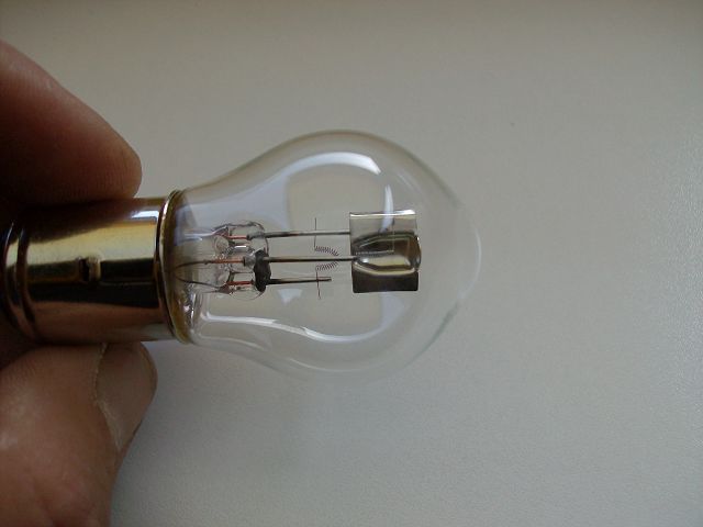

Hi
Kann mir einer sagen welcher Faden in der Birne Abblendlicht und welcher Fernlicht ist?
Der vordere oder hintere Faden meine ich.Was das jeweils ist.
Ist eine BA 20 Birne 12V 25/25 W
Bin grad dabei meine Primavera zu verkabeln.
 post-11774-0-36240000-1409244233_thumb.j
Bearbeitet von Malossi27
Der vordere ist Abblendlicht. Ist auch logisch, dass der teilweise abgeschirmt ist. Eben um abzublenden.
Von Wikipedia:
Das Abblendlicht wird oft in einem gemeinsamen Scheinwerfer für Abblend- und Fernlicht erzeugt. Dafür werden Zweifaden-Glühlampen (die gebräuchliche Bezeichnung BILUX-Lampe ist ein Markenname von OSRAM) verwendet, deren Abblendglühwendel durch eine Blechblende teilweise abgeschirmt ist. Die Blechblende liegt im eingebauten Zustand unter der Wendel, so dass das nach oben strahlende Licht über den Scheinwerferreflektor als Lichtfächer nach unten auf die Fahrbahn gelenkt wird.
