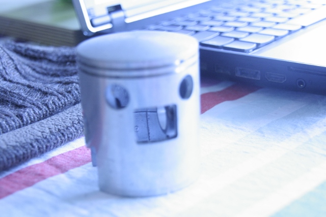

hi zusammen habe noch einen neuen dr133 zylinder aber leider nur noch diesen kolben gefunden 57mm aber nun meine frage wird er mit diesem kolben laufen
was meint ihr?
post-2377-0-72706200-1400528920_thumb.jp
