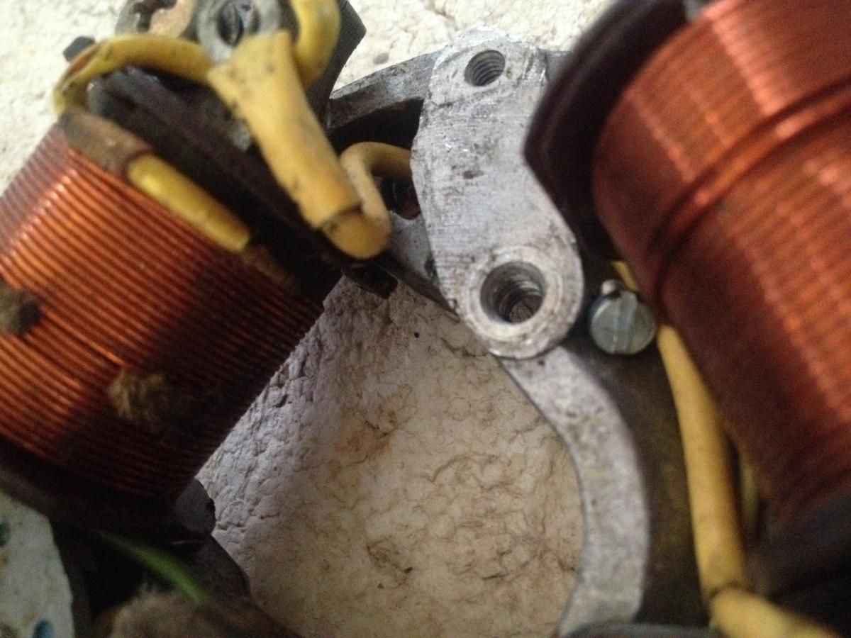

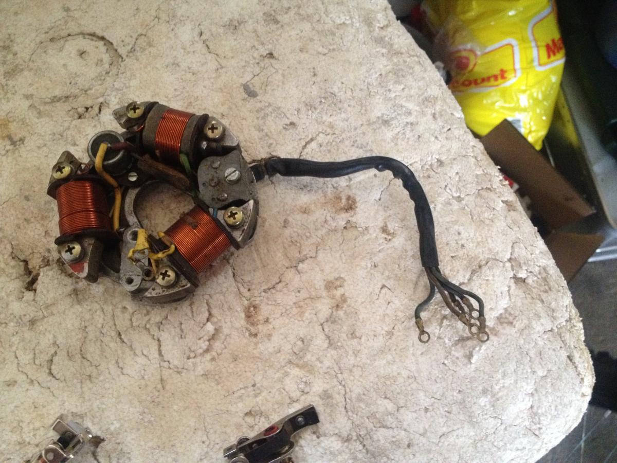

ich habe Probleme bei der Identifizierung des Unterbrechers für meine V50.
In den Katalogen kann ich nicht genau erkennen, welchen ich ordern muss.
Soweit ich weiss gibt es welche, die in die Ankerplatte gepresst werden und solche wie wie den, den ich habe. Der ist verschraubt.
Vielleicht hat noch jemand sowas liegen?
Modell V50 N, BJ 72. V5B1T
Danke & Gruss
Dirk

Du brauchst einen langen mit Pin . Angeschraubt werden sie alle damit der unterbrecher Abstand eingestellt werden kann.
Den richtigen findet man aber bei sip etc ...

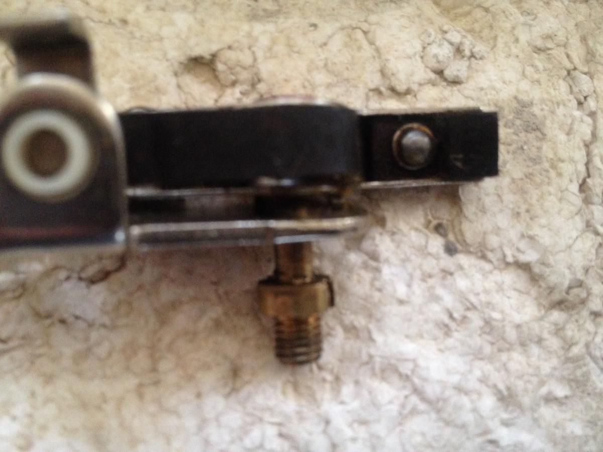

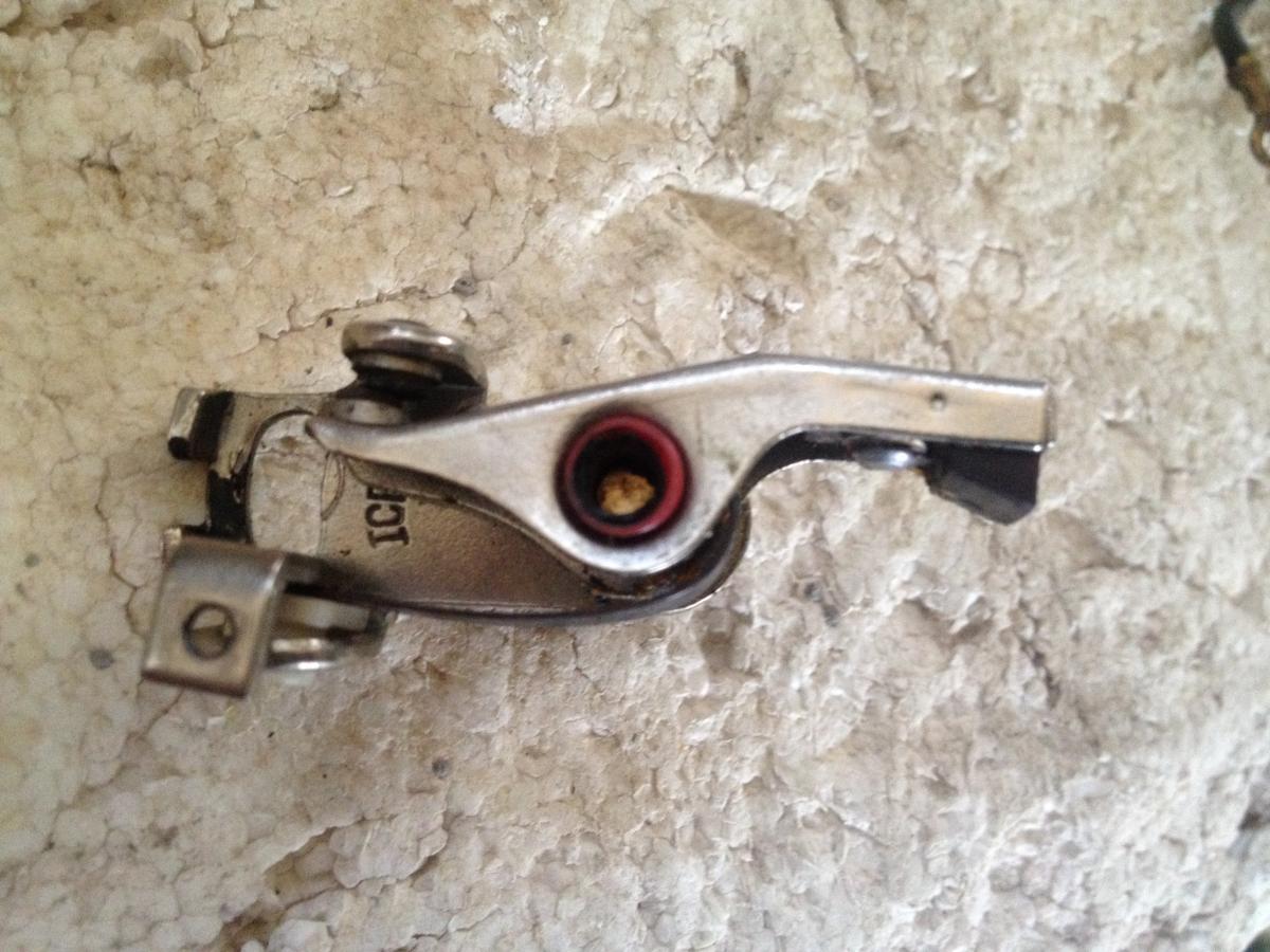

Was mich nur wundert ist die Tatsache, dass der Kupferfarbene Pin ein Gewinde hat und in die Ankerplatte geschraubt wird. Genau sowas finde ich eben nicht... Hab ich einen Denkfehler?
post-12681-0-79537300-1396464087_thumb.j
Ok diese zgp kenne ich auch nicht bzw hab sie hier auch nur 1x gesehen . Kannst dir auch ein neueres Model der zgp hier im Forum kaufen wo dann die aktuellen unterbrecher passen. Schreib mal den Udo an der hat immer was oder unter Suche inserieren oder unter biete schauen.
Schau mal in ebay Kleinanzeigen da ist eine inkl Schwungrad zu verkaufen. Gruss
