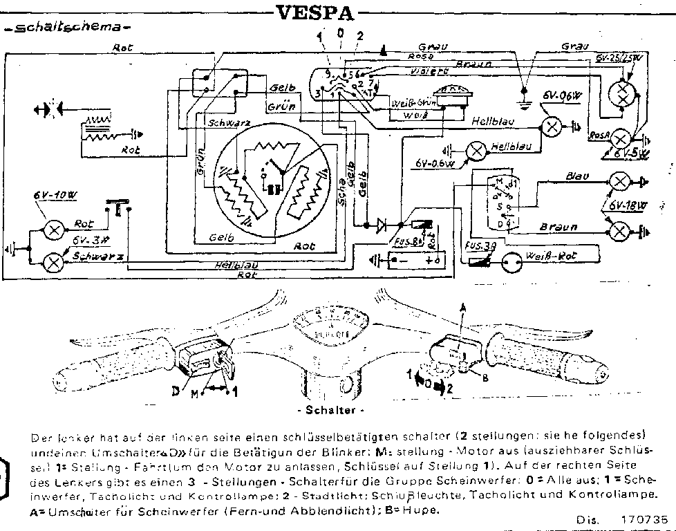

Hab gerade den Motor einer Sprint Veloce mit Batterie und Lenkerblinkern neu gelagert (lag lange in einer Kiste) und eingebaut - Motor läuft und tut wie er soll, allerdings macht die Elektrik nichts!
Ich habe aus der Zündung kommend 2-blaue Kabel die ich nicht anschließen kann weil alle Rahmenkabel belegt sind!
Ich habe:
Zündung   -   Rahmen
gelb         -    gelb
rot            -    rot
grün        -     grün
schwarz   -    2xgrau
2x blau    -    ????
In Schaltplänen hab ich die Kabel nicht gefunden, meine Sprint hat die Kabel nicht (ist aber auch eine mit Batterie und Lenkerblinkern).
Hilfe, bitte!!!
Hi, Intressant meine Veloce hat 4 kabel aus der Zündgrundplatte aber keine Blauen...siehe unten. Wo sind die denn an der ZGP angelötet? Hast ein Foto? Is evtl das Rote angezapft um einen Kill-Schalter nachzubauen?
Lg

Ich vermute mal, die Zündung gehört nicht zum Kabelbaum / Roller. Für den Gleichstromteil der Elektrik (Batterieladung f. Hupe, Standlicht, Blinker) fehlt ein gelbes Kabel aus der LiMa. Blaue Kabel gibt´s bei der (D)-Sprint eigentlich nur im Lenkkopf und vom Bremslichtschalter zum Bremslicht (hellblau). Die korrekte LiMa sollte die Kabelfarben rot, gelb, grün und Schwarz haben.
