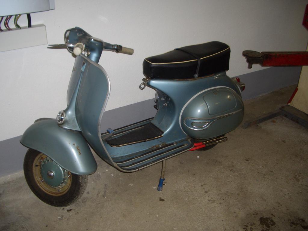

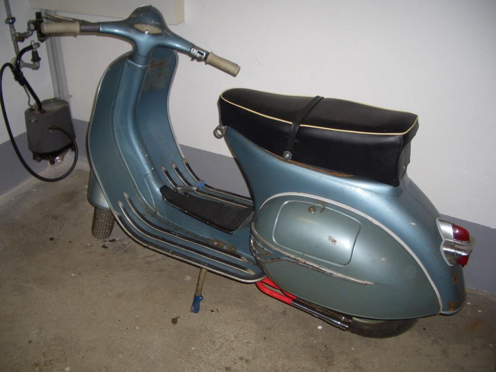

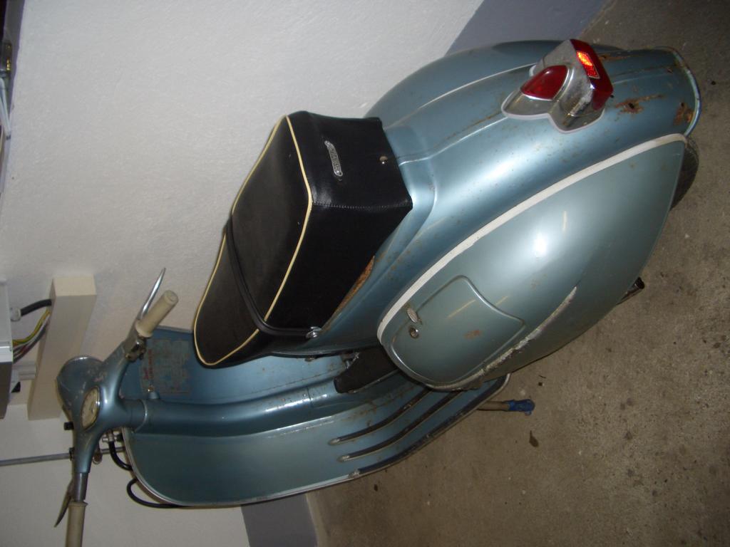

Liebe Rollerfahrergemeinde;
ich hab gerade meine dänische 150 GL fertig & hab bei der Endmontage der Sitzbank festgestellt, dass diese nicht so richtig passt - dürfte von einer belgischen GS o. ä. sein. Ist in der Mitte etw. zu schmal & fällt für eine GL nach hinten zu steil ab. Vl. ist sie auch von einem anderen Modell.
Auf jeden Fall suche ich eine T4 Denfeld Sitzbank bzw. eine Sprint / GL Sitzbank, aber bitte nur eine originale, alte Sitzbank - keine wie auch immer gearteten Nachbauten.
Falls jemand Interesse an meiner Sitzbank hat, bitte melden - ist von einem Spezialisten neu aufgebaut worden, unter Verwendung aller noch brauchbaren Originalteile. Tausch ist ebf. möglich.
Danke & lG Klemens
post-29637-0-82116500-1392709419_thumb.j
post-29637-0-96670700-1392709443_thumb.j
post-29637-0-61932300-1392709468_thumb.j
@Klemens....die dänischen GLs hatten original 2 Schwingsättel verbaut, Sitzbank gabs nur gegen Aufpreis und ist sehr selten hier in DK anzutreffen. Sprint Sitzbank ist identisch mit der GL Bank und müßte passen. Die von Dir verbaute Bank ist von einer Wideframe, also GS150 oder GT150
