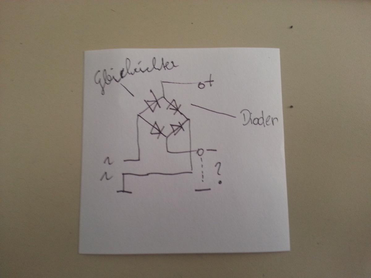

Meine Frage an die Elektrokenner ist:
Funktioniert die Schaltung so? Oder gibt es Probleme mit der Masse , bzw kann der Gleichrichter abrauchen wenn ich die Masse am Gleichrichter Ein/Ausgangsseitig zusammen lege?

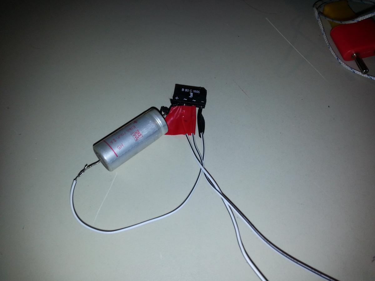

Das ist ne Einweggleichrichtung, die eine sehr unsaubere DC-Versorgung fürn Blinkgeber darstellt.
Abhilfe könnte ein großer Elko bringen.
Den Gleichrichter den du hast ist ein normaler Brückengleichrichter. Barnie hat recht, ein Elko glättet die Spannung sauber.
Die Spannung die da aber rauskommt ist aber 12V * Wurzel aus 2 (ca. , Formel wegen Effektivwert), also kommen ca 16V heraus.
Wenn das zuviel ist, muss bei Blinkerrelais nicht sein kann aber einfach schauen, musst du noch einen Spannungsregler einbauen.
Bin mir nicht sicher ob du minus auch auf massen hängen darfst, dann schließt du ja 2 Dioden kurz normalerweise.

ImI97:  Warum den nach dem Gleichrichter ca. 16V ? vor dem Gleichrichter hab ich doch schon den Spannungsregler?
Wegen dem Minus auf Masse hängen bin ich mir ja auch nicht sicher und darum gng es mir ja auch hauptsächlich.
Aber würde es den funzen wenn ich die Masse/Minus vom Gleichrichter ganz weg lasse, der Plus versorgt das Blinkrelais und von dort an die Blinkerbirnchen....danach gehts aber ja wieder auf Masse ?

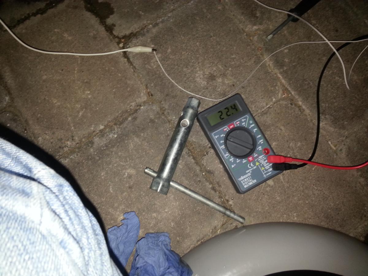

Normalerweise kommt nach dem Regler ja Wechselspannung heraus, die 12 V sind nur ein Mittelwert, die Spitzenspannungen sind Mittelwert * Wurzel aus 2 - also ca. 16V und der Gleichrichter klappt die negative Kurve nach oben,
deswegen kommen die 16V heraus, aber kannst ja mal messen mit einem Multimeter. Ohne Masse geht nix, wahrscheinlich brauchst du eine Extra Minusleitung.
