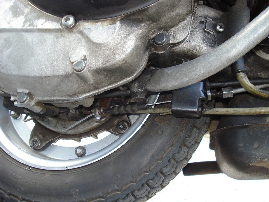

Ca. 4 cm rechts außerhalb deines Bildes sollte der Zug durch eine Art Abstandshalter (an dem auch das Gewinde für die Einstell-Hohlschraube des Kupplungszuges ist) gehen. Falls das nicht der Fall ist: da durchführen. Falls das schon der Fall ist: evtl. leicht nachbiegen.
post-1023-0-83497200-1387227748_thumb.jp
Bearbeitet von t4.
Eddi bringt ein Bild aus dem Netz ...
