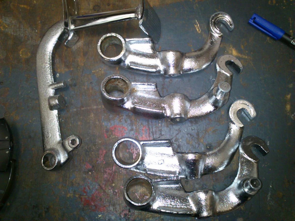

31.01.2014
Heute sind die Teile vom Verchromer zurück. Rahmen ist seit vorgestern zum Beschichten mit Epoxid. Lechlerfarbe ist im Zulauf
Hier die Teile im direktem Vergleich
post-36951-0-01378200-1390510814_thumb.j post-36951-0-16380500-1391191851_thumb.j post-36951-0-79645800-1390510711_thumb.j
