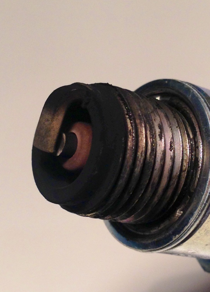

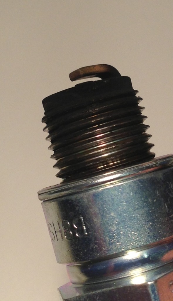

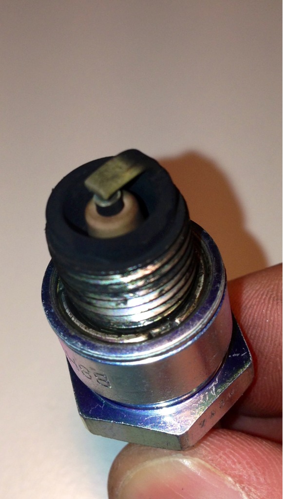

Hi,
meine neue Zündkerze. Was meint ihr ?
PV125
133 Polini und Tröte
eher fast zu fett, oda ?post-36581-1374330596,5109_thumb.jpgpost-36581-1374330605,0689_thumb.jpgpost-36581-1374330613,0484_thumb.jpg
Das kann man so nicht seriös sagen, da es darauf ankommt wie Du dieses Kerzenbild erstellt hast... Drehzahl, Zündung °, Öl, Strecke, Gasstellung.
Sieht etwas zu fett aus.
LG
vespakill
Bearbeitet von vespakill
Alle 3 Bilder zur selben Zeit gemacht? Erster Bild ist meiner Meinung nach zu fett, letztes aber leicht zu Hell oder nicht ?
Alle zur selben Zeit. Bin normal gefahren. Roller stand dann nen paar Stunden rum.
Sieht doch soweit ok aus, wenn da auch mal eine längere Strecke 3/4 bis Vollgas gefahren wurde.
