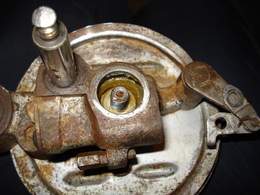

Ich hab bei einer Spezial die Gabel auseinander genommen und weil unter anderem die Schwinge wirklich sehr ranzig und rostig war, strahlen lassen. Dabei wurde das Staubschutzblech löchrig und es stellte sich bei genauerer Begutachtung heraus, dass die Gewinde beider Bolzen nicht mehr so ganz toll sind und einer davon auch sehr eingelaufen.
Ich will mir jetzt ne Neue auf die Gabel hängen.
Jetzt zu meinem Anliegen:
Meine alte Schwinge hatte im Staubschutzblech so Rillen wie die:

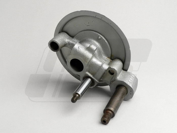

Ich hab jetzt noch zwei Schwingen zu Hause die OK sind die keine Rillen im Staubschutzblech haben, wie die:
Wurden bei den V50 bzw Pimaveras mal die ohne die Rillen im Blech verbaut oder sind das eigentlich nur PK Schwingen?
Wie unterscheiden sich die oder kann man die bedenkenlos verwenden. Mir wäre halt die originale Optik wichtig sodass ich die ohne den Rillen halt nur dann nehmen möchte, wenn die so auch auf den Smallframes (S, Special, Primavera) verbaut wurde.

Du kannst deine anderen Schwingen bedenkenlos verbauen. Ist Baugleich mit deiner originalen.
Wenn du mit 4-Loch Felgen fährst, musst du aber erst die Welle, die in deiner anderen Schwinge ist, herausbauen. Dann neue Lager rein.
Manche Modelle der Pks hatten ja diese verlängerten Fuffi Gabeln verbaut und du hast recht, die Schwingen ohne diese "Rillen" sind von Pk´s und gabs in dieser Art (rein optisch) soviel ich weiß nicht bei v50, pv...aber nagelt mich da nicht fest.
Bearbeitet von BeneBene
danke für die antwort, ich fahr aber ganz normale 10" Felgen wie eben Special od Primavera. Ich denke du meinst die 8 oder 9"?
Wie sieht das eigentlich bei der geschlossenen Felge aus? Also bei der S. Hatten die auch immer diese Rillen oder gabs nicht bei der geschlossenen Felge Staubschutzbleche vorne ohne Rillen, die aussieht wie die PK?
