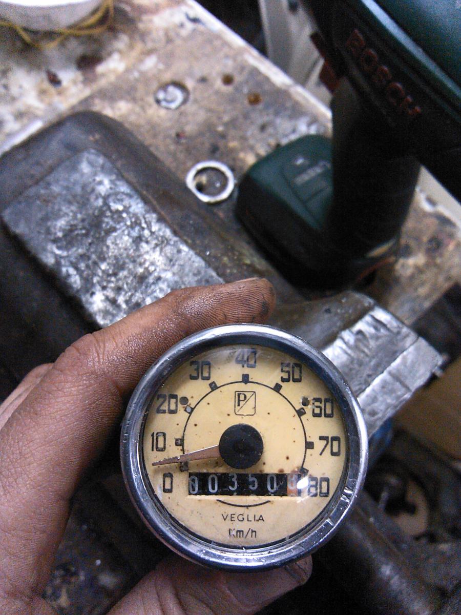

wollte mal grundsätzlich wissen woran man einen originalen V50 Tacho für Rundlenker erkennt?
Bzw. was sind die Unterschiede zu einem Reproteil (optisch) sind?
Vielleicht mit Bild eines org. Tachos...
Welche Vmax-Versionen gab es?
Die originalen Tachos sind meistens durch das Sonnenlicht ziemlich vergilbt. Außerdem ist das Ziffernblatt viel näher an der Scheibe und nicht verschraubt, wie so oft bei den Repros
Original gab es 60 und 80kmh. So sieht z.b ein originaler aus:

Ich würde gerne mal wissen was sowas Wert ist ?
Ist doch der Tacho von einer 1.serie ?
Ja, ist ein Erstserientacho mit 4-Ecke Emblem. Also wenn der Tacho funktioniert und der Zustand gut ist, ist so einer ca. +- 85€ wert.
Der auf dem Bild ist von VEGLIA. Gabs die originalen auch von anderen Herstellern?
Gab es auch originale Tachos mit 6-Eck-Emblem?
