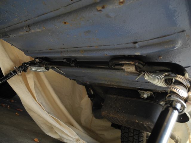

War gerade messen: mein Ständer ist 46cm breit (aussen/aussen, auf Höhe direkt unterhalb der Begrenzungsstifte).
Auf dem Foto erkennt man auch den nachträglich angeschweissten Hebel zur Aufnahme einer mittigen Feder.
Nicht über die Schlauchschellen wundern, ist eon provisorium, die sollen nur verhindern, das die Federn abscheren.

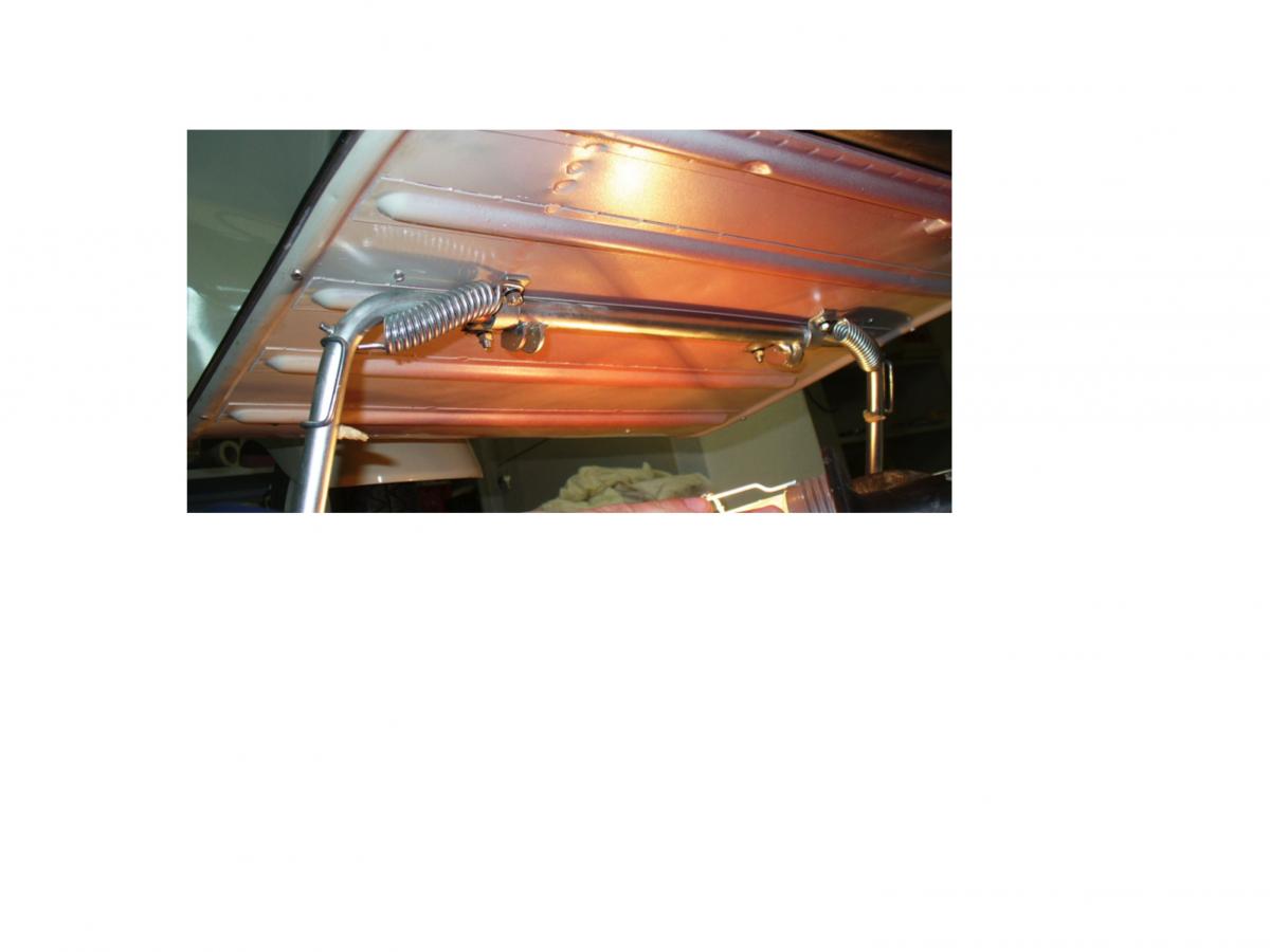

der ständer sieht mir nach einem nachbau aus, carsten. wichtig ist, dass die laschen der ständerhalter als auflage für die beiden bügelstützen dienen, damit der ständer nicht zu weit nach vorne kippt. sonst steht der roller nämlich kippelig.
so wie ich das sehe, sind die federn nicht richtig eingehängt. du musst den halter um 180grad verdrehen, damit das ende der feder nach oben schaut. dann bekommst du auch mehr spannung auf die feder. vielleicht ist dein problem dann schon gelöst...
Kippelig steht er nicht, die Bügel liegen recht satt auf. welches Ende der Feder soll nach oben schauen, bin mir nicht sicher, was Du damit meinst. Eventuell die Lasche, wo die Schraube durchgeht? die liegt quasi auf dem Blech auf. Der Drahtbügel, der um das Ständerrohr greift ist m.E. richtig rum montiert (siehe "geklautes" Foto).
