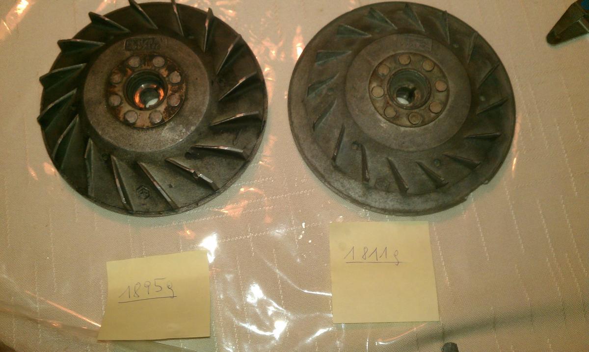

Da ich meine GTR auf elektr. Zündung umbaue, will ich mir gleich einen leichten Schwung montieren.
Ich habe nun zwei PK Lüfterräder zu Hause, in eines hab ich schon eine zweite Nut für PX gemacht. Steht auf beiden PK drauf, beide großer Konus, beide für elektr. Zündung und beide Piaggio.
Nun meine Frage: Viele montieren ja einen PK Schwung in ihre PX etc. Also welchen nehmen? Der eine ist jetzt schon leichter und da gehen sicher noch 200 Gramm runter (schätz ich mal). Deshalb wollte ich diesen nehmen, aber die Flügel sind ja elendig klein, kann ich das meinem Polini 177 antun???
Seht euch die Fotos an :thumbsup:

Der mit den kleinen Flügeln ist für die Aluzylinder PK (nicht HP4). Ich würds dem 177er nicht antun.
