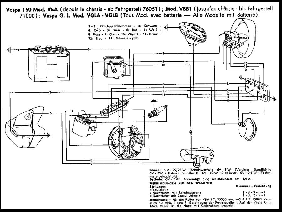

jetzt mal eine vielleicht für mich seltsame Frage.
Wird die Batterie eigentlich in irgendeiner Art und Weise auch wieder geladen?
wenn ich den Schaltplan anschaue ist mir das nicht ganz klar...
falls ja, könnte ich das ja sicherlich messen wenn sie läuft, wieviel Volt ladestrom sollte da ca kommen??

  • rechts neben der Batt ist ein Einweggleichrichter zum Laden
  • ohne Regler
  • Ladeendspg idealerweise 7,2V=
  • hält je nach Pflege und Typ 2...6 Jahre
