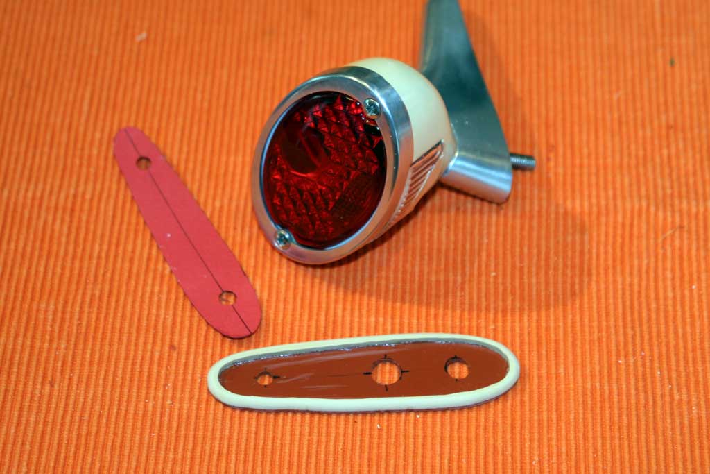

Da es leider keine rote Gummiunterlage für das Schwanenhalsrüli gibt, hab' ich mich mal selbst daran gemacht.
Hier das Ergebins des heutigen Vormittags:

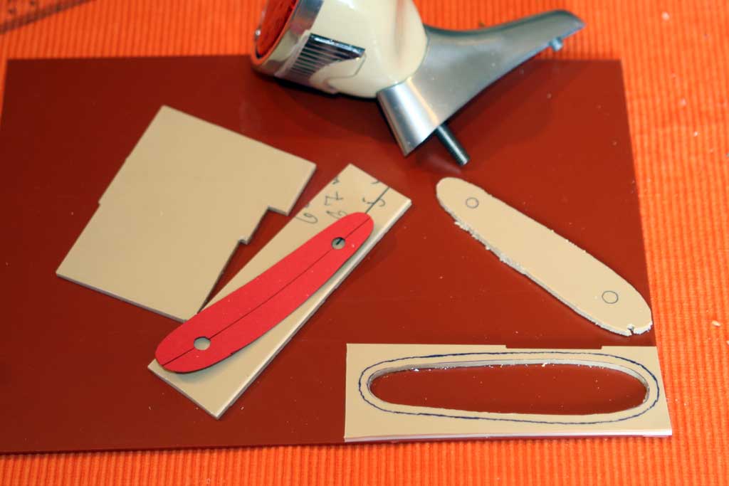

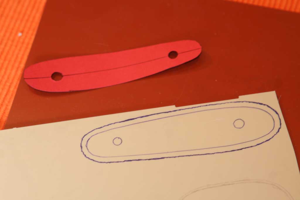

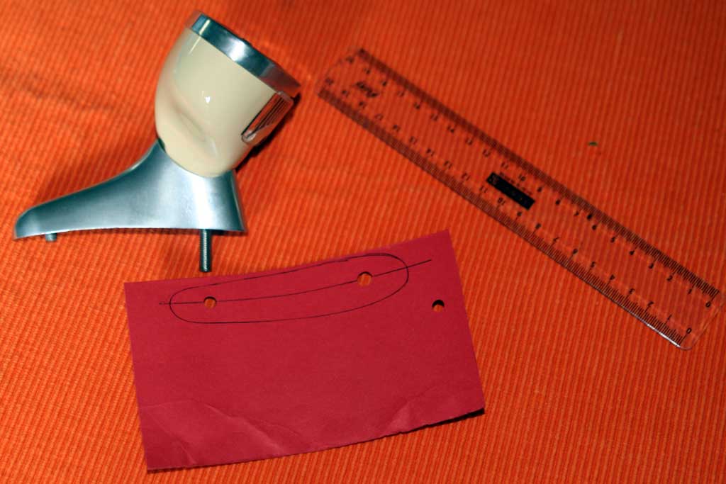

Erstmal mit Tonkarton den Umriss vom Sockel genommen.....
dann auf 3 mm dicke Polistyrol übertragen, und rundum die Maßzugabe angezeichnet......
danach die Innenform ausgesägt und auf 2mm starke Polistyrol aufgeklebt (rechts unten)......
nach etwas Trocknen dann die Aussenform ausgesägt, Löcher gebohrt und verschliffen......

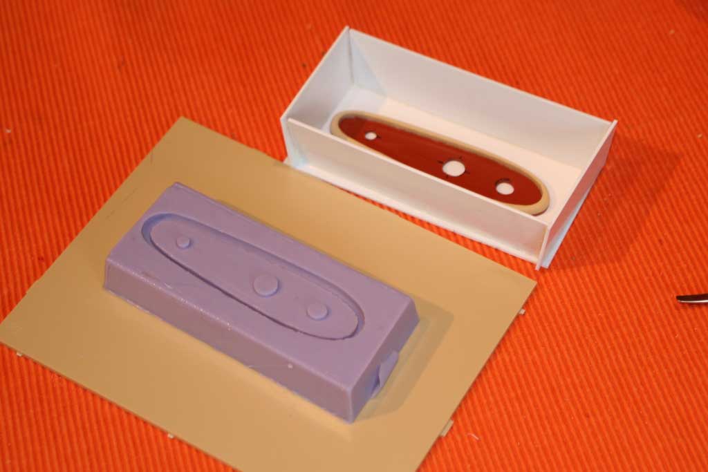

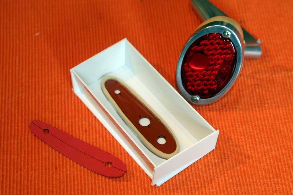

Den Rohling noch etwas verspachtel und in eine Kiste aus Polistyrol verklebt.....
Damit ist die Positivform fertig.
Daraus werde ich nun mit kunststoffvergütetem Superhartgips eine Negativform ziehen.

na, ob ich qualitativ da mithalten kann, wird sich zeigen! :wacko:

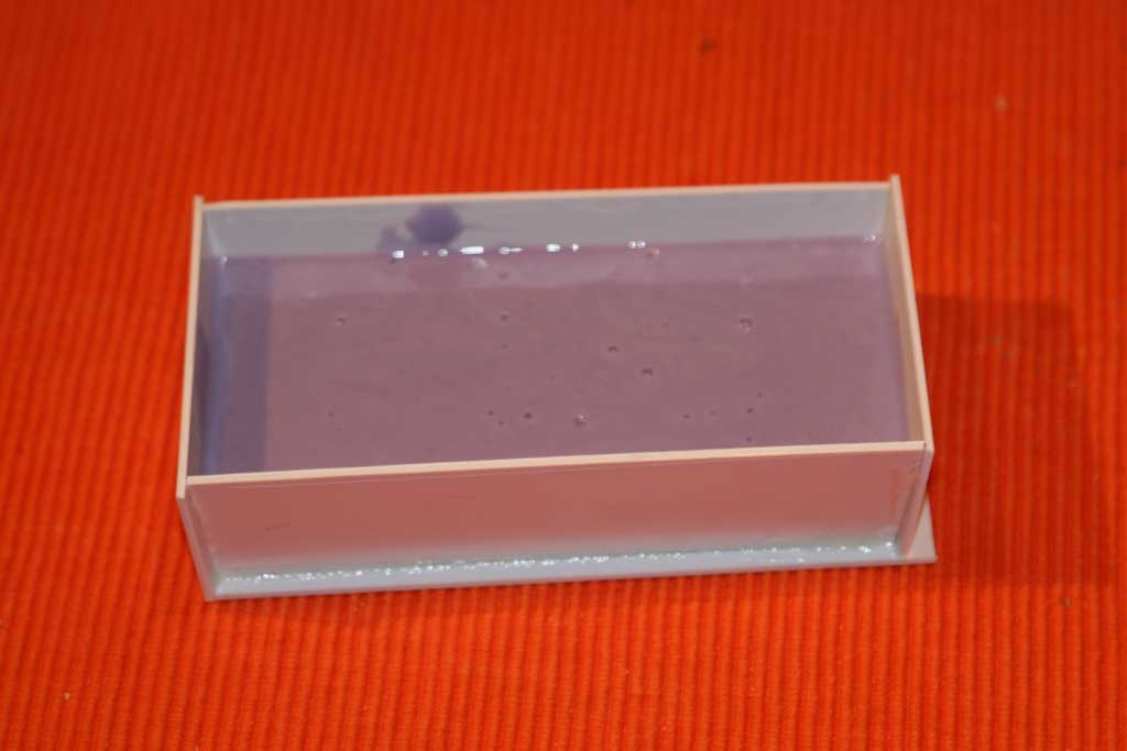

Gips hab ich beim Suchen in der Bastelkammer keinen mehr gefunden, aber Abgußsilikon sollte es ja auch tun, oder?.....
so, die Negativform steht nun also schonmal.

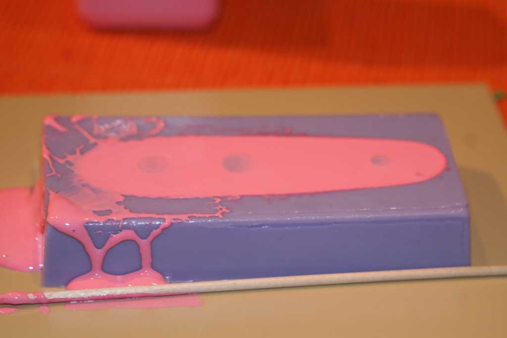

Ich weiss zwar nicht, ob Silikon und Latex sich vertragen, aber:" Versuch, macht kluch!" wie mein Opppa* immer sagte. Also, rein mit dem Zeug!
und schöööön glattstreichen....
Keine Angst, das Zeug soll beim Trocknen richtig rot werden (schämt sich vieleicht?)
Jetzt werd' ich mal bis morgen warten, und dann mal schauen was sich getan hat. Sollte es geklappt haben, werd' ich den gleichen Quark auch mit dem Gummiunterlagen für die Seitenblinker und für die Hupendichtung machen.

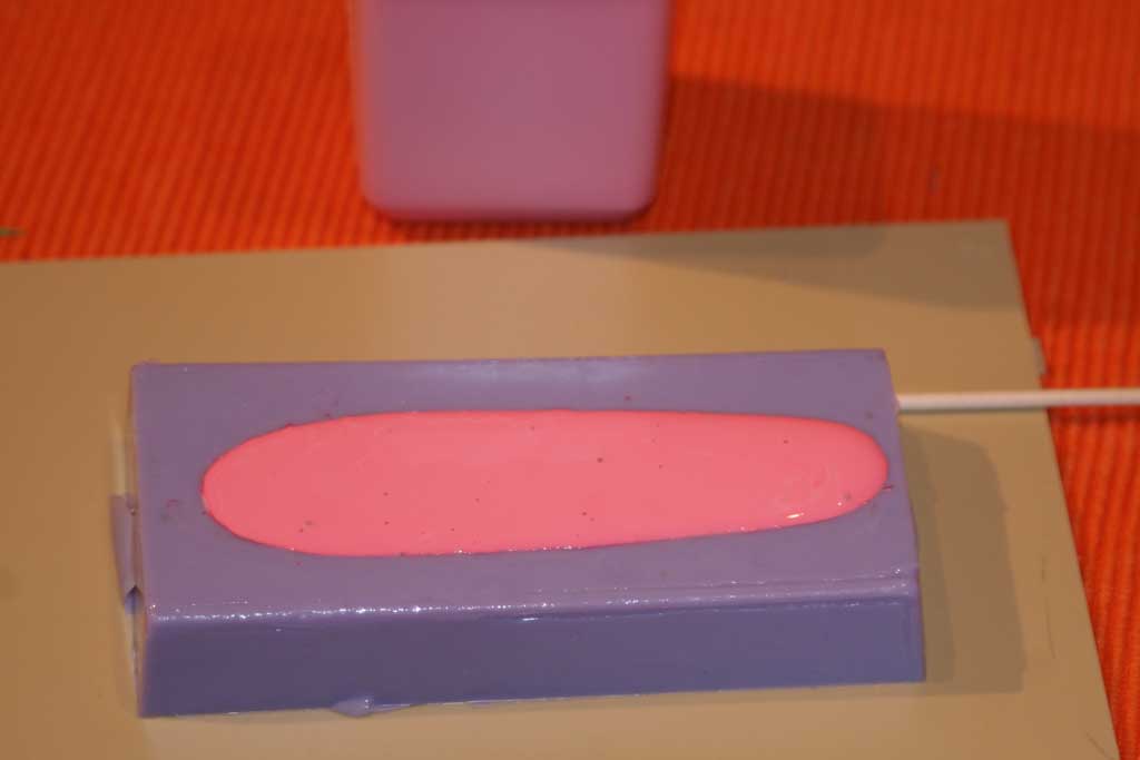

sooo,
Zwischenbericht: Der erste Versuch war nix. Ich habe das Latex vorm Einfüllen geschüttelt! Jetzt weiss ich wie man Moosgummi herstellt :wacko: Luftblase an Luftblase.
Der zweite Versuch ist jetzt in der Form, ohne Schütteln mit der Spritze in die Form eingebracht. Drückt mal die Daumen, das es jetzt klappt!
