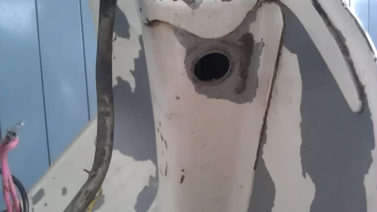

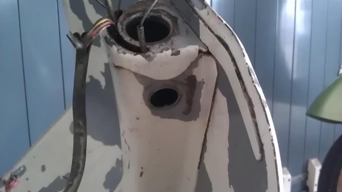

Servus da draußen, hat jemand ne Ahnung welches Lenkschloß ich da rein brauch?
Der Durchmesser des Lochs beträgt ca. 2,4cm.
Rahmen Nummer ist VD2TS... Baujahr 59
Hat jemand einen Tip wo ich das Teil herbekomme? Wird das mit Gegenmutter innen verschraubt oder wie wird das befestigt?
Danke im voraus
Gruss Gerd
post-36135-0-31166400-1333102608_thumb.jpost-36135-0-08187100-1333102614_thumb.j
Schaut quasi so aus
Wird von innen eingesteckt und von aussen mit der Rundmutter festgezogen.
Falls Du ein originales findest ohne Schlüssel, und auf der Klappe steht ein Code namens "SY" und einer Zahl, kann ich die Schlüssel nachmachen lassen.
