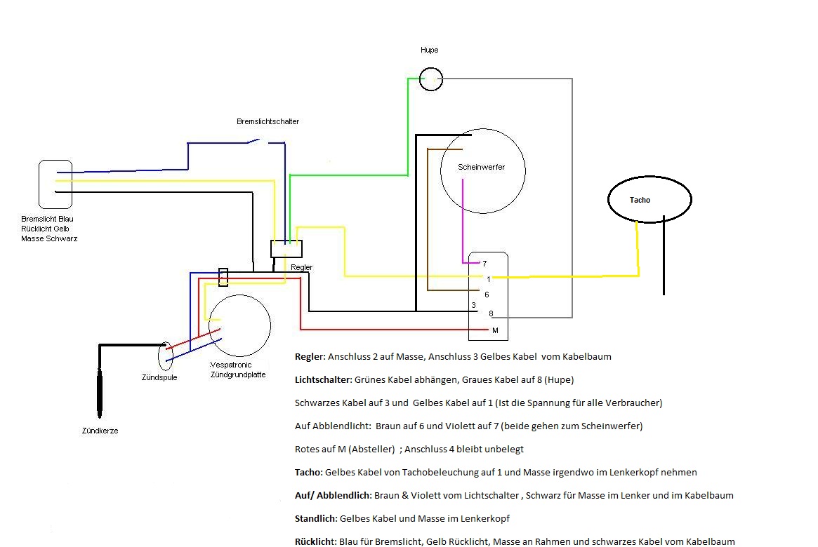

Hallo ich bin auf der suche nach einen schaltplan um die sprint auf 12 v mittels vespatronic umzurüsten.

Ist wirklich nicht viel dabei!
Anderen Bremslichtschalter und Lichtschalter am Lenker brauchst
Ist nicht viel aufwand aber störungs unanfälliger
Anbei mal eine Zeichnung wie du sogar den Originalen Kabelbaum t.w. verwenden könntest!
Würd den Kabelbaum aber neu machen und nicht den vorhandenen adaptieren!
