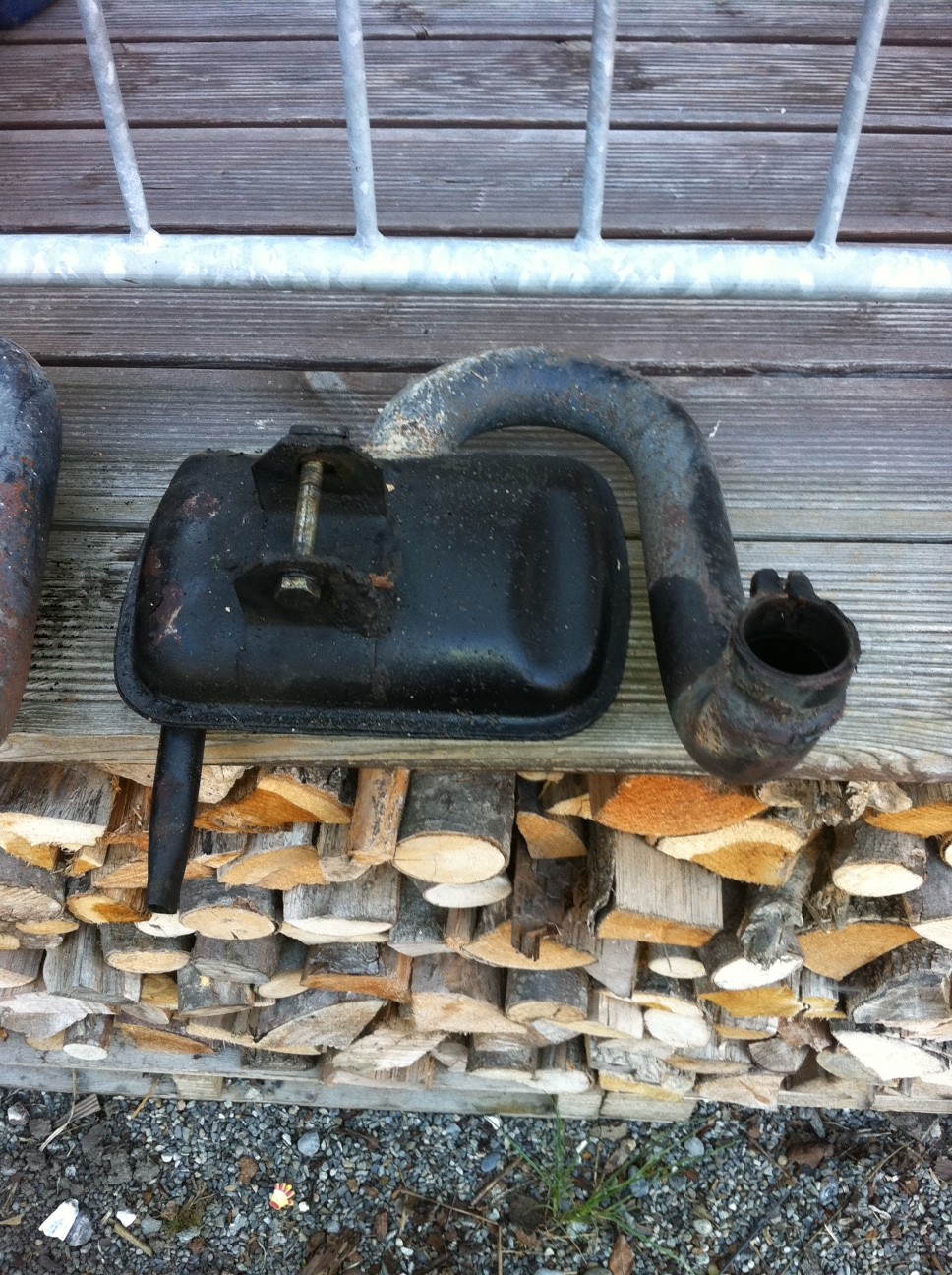

habe beim Kauf meiner PX80 zwei orig. Auspüffe (ist die Mehrzahl von Puff = Püffe? Wäre dann die Mehrzahl von Nutte = Nütte :wacko: )
Nur, welcher ist welcher? Weiss das von euch jemand? Oder besser, welchen solch ich vorab mal drunter hängen (Malle 139 installiert)
Puff 1
Puff 2
post-11368-045688900 1314891977_thumb.jp
post-11368-078602900 1314891988_thumb.jp
der mit den zusätzlichen schnorchel ist ein originaler mit "kat",
der andere ist ein originaler ungedrosselter.
niko
Welcher war Orig. auf der 80er? Und ist der andere von ner 125er?
ich hatte sowohl auf der 80er als auch auf der 125er original nix mit kat.
ergo - ist BJ-Abhängig
Edith sagt: der plural ist dann doch von deinem Beispiel abzuleiten :wacko:
Bearbeitet von ichbinsnur
anbauen würde ich den originalen ohne schnorchel.
der war original an px 80, 125 und 150er, wie schon gepostet wurde, abhängig vom baujahr.
der mit dem schnorchel war an den neueren baujahren original drunter.
niko
Der mit dem zusätzlichem Rohr ist ein 125er Drosselauspuff der andere könnte 80er sein. Bei den Originalen steht normal irgendwo am Topf 80 drauf.
