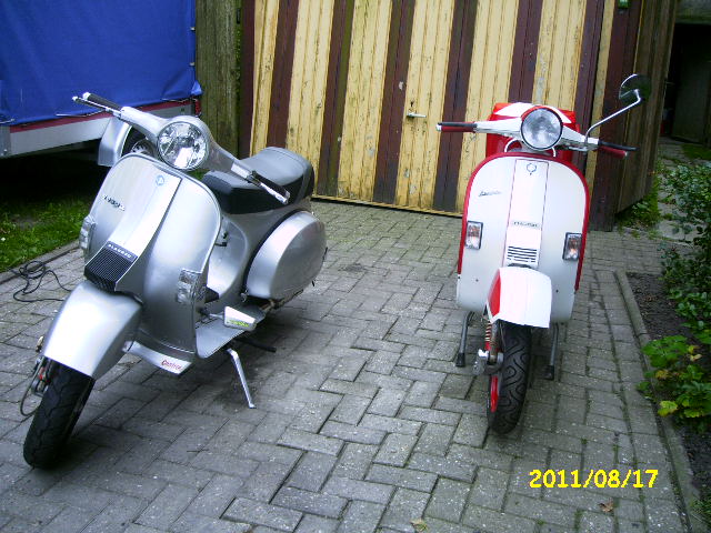

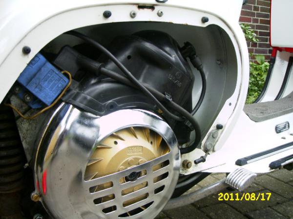

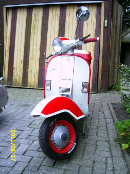

12.02.2022 meine PK hat ein Update bekommen. Da mir der alte Motor mit ausgelutschten Polini 130 uralt , 24er und Membran nicht mehr gefallen hat hab ich Ihr einen neuen Motor gegönnt.
PK 3 Loch Gehäuse 2 Zug mit langem Drehschieber NOS  , Mazzuchelli ETS Welle , Parmakit 130 ECV Alu, SHBC20L Vergaser , ETS Banane mit 30er Edelstahlkrümmer , 2,56 Primär Gradverzahnt mit Fabbri Racing Endurance Repkit CNC,  Kupplung Elektrische Sonne von Karren77 (beste was es gibt) . Kurzer 4 Gang BGM,  DRT Schaltklaue . An der Repro ETS Banane gab ich noch den generell sehr schlechten Schraubflansch entfernt und gegen einen MRP Stahlflansch ersetzt Wig verschweißt .
Dann hat die PK noch SIP Schlauchlosfelgen 1.0 (ABE) mit Michelin S1 , SIP Tacho , SIP CNC Hebel Chrom, Ancillotti Sitzbank aus England .
