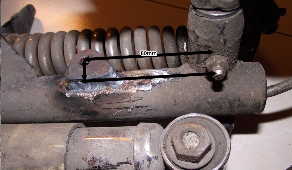

ich muss an eine Sprint Gabel eine Anti Dive Halterung anschweißen (siehe Bild). Für mich sieht der Vorschlag nicht so vertrauenserweckend aus. Wie würdet Ihr das lösen? Welches Schweißverfahren?

Bei Anti Dive gehts eh um nix, oder?
Wenn die Schweißnaht bricht, dreht sich die Bremsankerplatte weiter bis sie sich irgendwo verklemmt / zerstört. Dann taucht die Gabel natürlich schlagartig. Den Rest möchte ich nicht ausprobieren.
Grüße
Hannes
Dann mach doch was zu schrauben über das Dämpferblech. Ich hätte bei dem geschweissten aber vermutlich keine Bedenken.
Dann gehts dir aber nicht um eine AntiDive halterung, sondern Abstützung der Bremszange
Das ist ja genau der Trick beim Anti-Dive daß sich die Bremszange am Lenkrohr abstützt und nicht das Moment in die Schwinge einleitet.
